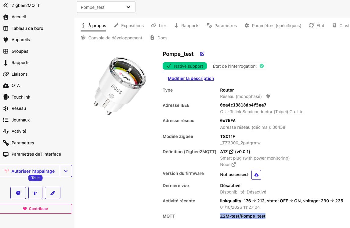

La prise est inclue dans un Z2M distant qui communique avec le broker de MQTTMGR
Les informations infos remontent

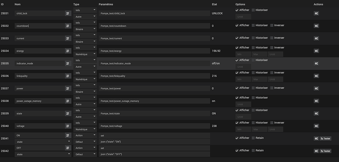

Cependant je n’arrive pas à effectuer les commands ON/OFF avec la config suivante :

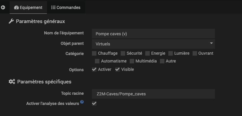

Equipement ;
Découverte:
Commandes :

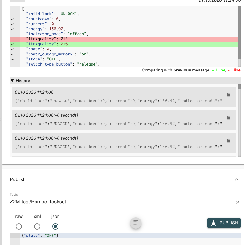

les valeurs infos remontent mais les actions ne fonctionnent pas, avec MQTT explorer je peux effectuer les actions ON et OFF
Je suppose qu’il s’agit d’un problème de syntaxe dans les commandes action
Merci pour votre précieuse aide !
Problème résolu avec les commandes action suivantes :
Resolu :
