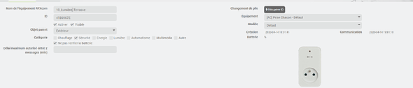

J’ai un problème d’intégration sur une prise DIO.

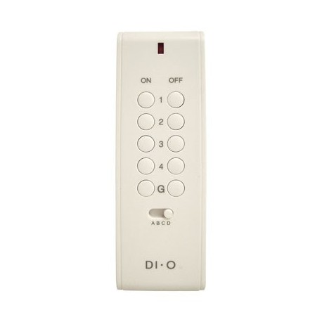

J’ai une télécommande à 16 canaux et dès que je passe le canal 10, 11, etc j’ai des comportement un peu étrange.
Voilà ma config :
Je loupe quelques choses mais je ne sais pas quoi.
Si je fais un intégration sans télécommande cela marche.
Dès que je mets la télécommande cela ne fonctionne pas !

  2. de la télécommande (54761) ?
@+DÖM (Ô¿Ô):vulcan_salute:
Pardon, Oui télécommande 54761 et les prises sont les anciens modèles 54798
chacon-dio-ch54761-telecommande-16-canaux-433mhz-dio-eq-myfox-ta3008

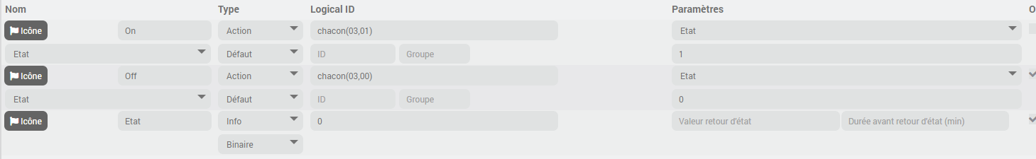

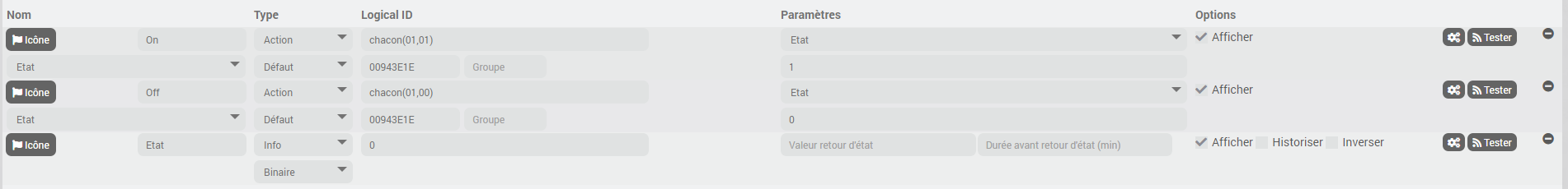

Jusqu’à présent je réalisais deux actions / défaut et je mettais un Etat à 1 ou 0 suivant si ON ou OFF.
Comme ceci avec l’ID renseigné bien entendu :
Dès que je suis passé au-dessus de 09 au niveau de la commande chacon(03,00) ou chacon(03,01) cela dysfonctionnait chez moi.

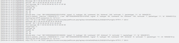

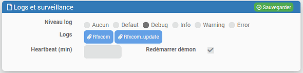

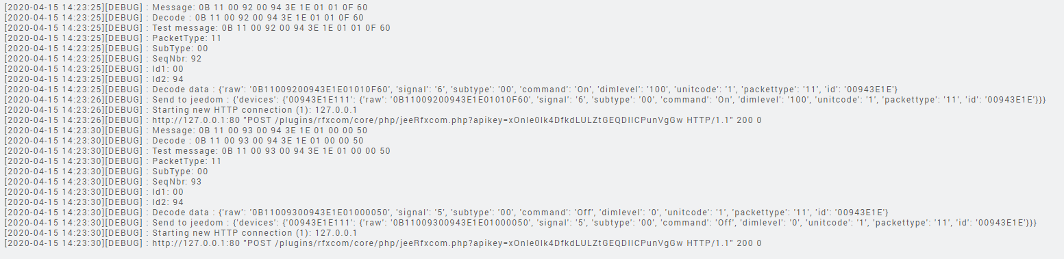

Du coup je suis aller mettre en route les log dans les paramètres du plugin RFXCom :
Puis je suis aller lire ce qui arrivait dans le log du RFXCom à chaque appui sur les boutons de ma télécommande :
Dessus on peut y voir :
  • unitcode : 1
  • Commande : ON ou OFF
  • raw : 0B11002900943E1E01010F60 (pour le ON) ou 0B11002A00943E1E01000060 (pour le OFF)
Et ceci pour les 16 boutons de commande + le bouton général

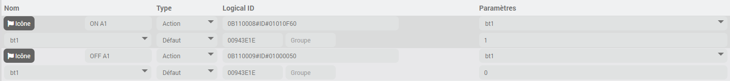

Ensuite j’isole l’ID de la télécommande qui est ici pour moi 00943E1E que je vais remplacé par #ID# pour écrire dans les commande ON et OFF du bouton 1 :
  • 0B110029#ID#01010F60 pour le ON
  • 0B11002A#ID#01000060 pour le OFF
J’ai programmé mes 16 boutons (par avance) comme ceci avec les infos correspondant à chaque bouton :
ET TOUT FONCTIONNE comme il faut avec Jeedom mais aussi avec la Télécommande.
