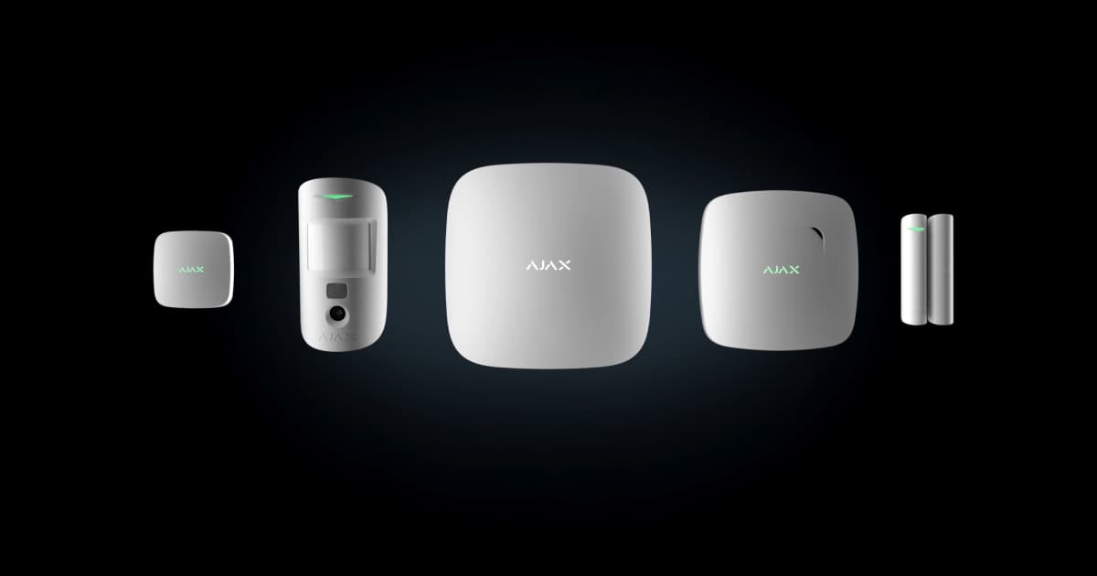

Mais je serais vous, remplacement de tout le système si vous en avez les moyens.
Je peux vous conseiller AJAX, très bon matos!
et vous avez un plugin dédié Ajax sur le market…
Vous trouverez des packs sur le web.
