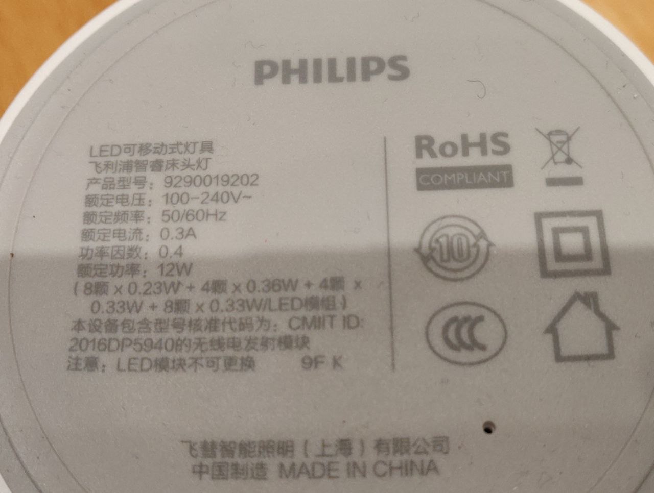

Voici le lien de la lampe Zhirui
Et je joins une photo du dessous de la lampe avec 1 référence (mais je lis mal le chinois) ?
Est-ce que cela te suffit ?
Merci et bonne soirée
Cette lampe est une Yeelight malgré son nom, on le voit sur le screenshot.
Déjà intégrée au plugin, mais il faut suivre la procédure yeelight
