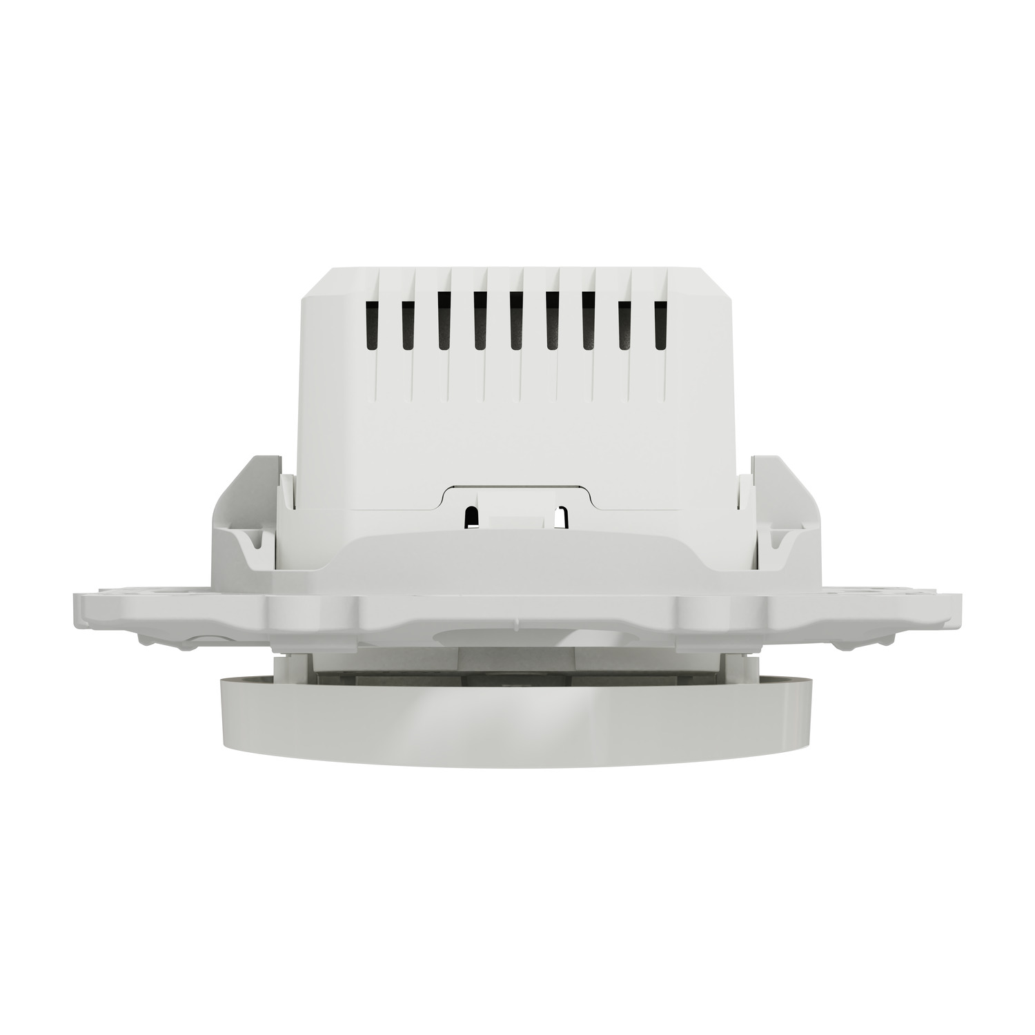

Je suis en train d’essayer d’intégrer au plugin blea l’interrupteur Schneider Wiser pour volet roulants, je reprends la suite de quelques messages postés sur le sujet suivant.
Voici l’interrupteur
Je souhaite équiper toute la maison de ces modules et je pensais avant l’achat qu’ils étaient compatible avec jeedom au travers du plugin Odace SFSP, je me rendu compte que ce n’était pas le cas car même gamme différente donc je me suis lancé pour voir leur intégration via le plugin blea.
J’ai pas mal avancé et je suis presque à la fin d’intégration fonctionnelle mais j’ai encore des problèmes de connexions / déconnexions bluetooth sur mon intégration, je suis preneur de tout aide pour terminer.
Je suis sur une box JeedUP avec jeedom 4.1, j’utilise le bluetooth intégré
