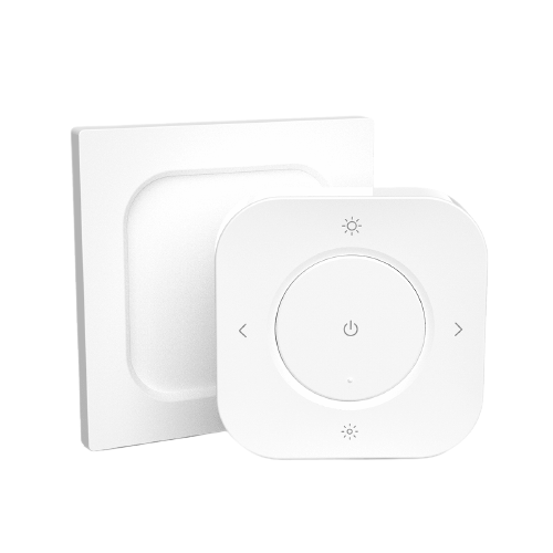

Intégration Innr smart button rc250
pourriez vous ajouter ce modèle de télécommande de chez Innr ?
https://www.innr.com/fr/produit/remote-control/
RC-250_Remote-square-pc8eku1qhhcrq7r2waldzaue4lmxc5zgbhikrugli8-removebg-preview
