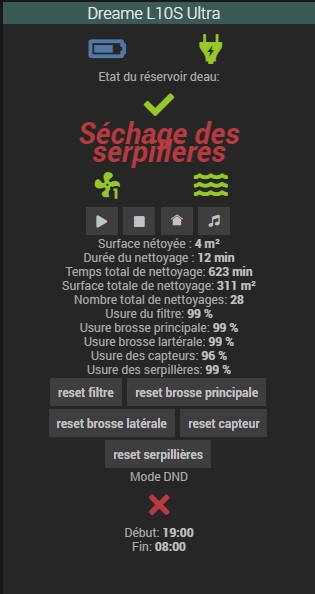

Après quelques heures de galère, j’ai enfin réussi à intégrer le L10S ultra.

ensuite j’ai créé 2 scripts, un pour récupérer les informations du robot et l’autre pour le frontend de l’interface.
Pour finir j’ai créé 2 scénarios :
Le premier est le rafraichissement du script qui me sert de frontend, programmé toute les minutes et le second n’a pas de programmation et lance juste les scripts de récupérations des données de l’aspirateur.
dans le script frontend, dans la commande rafraichir, je lui dit de lancer le scenario de récupération avant de s’exécuter, ça évite de se retrouver à essayé de lire des données pendant des modifications.
