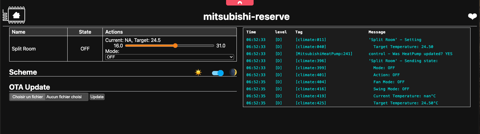

Cette configuration est donc directement associé a ce Git :
J’avoue que rien de plus simple, on tape l’IP de l’ESP et on tombe sur cette interface
J’aurai aimé récupérer les infos de l’ESP via HTTP, chose que j’ai déjà fais via ESPEasy … mais qui est aussi possible avec des virtuels et script … mais je ne trouve pas les requettes HTTP pour récupérer ces fameuses info sur le coté :
06:52:33	[D]	[climate:011]
'Split Room' - Setting
06:52:33	[D]	[climate:040]
  Target Temperature: 24.50
06:52:33	[D]	[MitsubishiHeatPump:241]
control - Was HeatPump updated? YES
06:52:33	[D]	[climate:396]
'Split Room' - Sending state:
06:52:33	[D]	[climate:399]
  Mode: OFF
06:52:33	[D]	[climate:401]
  Action: OFF
06:52:35	[D]	[climate:404]
  Fan Mode: OFF
06:52:35	[D]	[climate:416]
  Swing Mode: OFF
06:52:35	[D]	[climate:419]
  Current Temperature: nan°C
06:52:35	[D]	[climate:425]
  Target Temperature: 24.50°C
Dans ces informations nous avons beaucoup d’information récupérer du split (ici il n’est pas connecté) et nous avons également la consigne de température, et le mode de fonctionnement qui doit remonter vers le split.
J’ai vu passé des sujets sur le net via MQTT, mais j’aurai aimé resté dans du full jeedom (pas de brocker indépendant) via HTTP.
MQTT Manager est déjà utilisé comme brocker local pour jeezigbee.
Merci pour vos lumières.
