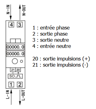

J’essaye d’intégrer sur mon Jeedom un compteur avec imputions (1 impulsions= 1 wh)

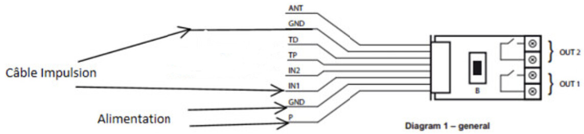

J’ai branché entre les bornes 20 et 21 un module fibaro FGBS222.
Comme ci-dessous :
Je me suis faire un virtuel et un scénario pour incrémenter sur chaque impulsion.
Mais aucun basculement ne remonte.
Par contre si je shunt entre la borne 21 et 20 du compteur ça fonctionne.

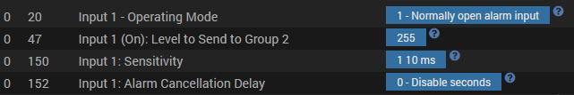

J’ai joué avec les paramètres du FGBS222 avec des sensibilités (paramètre 150) de 1 à 15 et paramètre 152 de 0 à 1S.
J’ai me demande si l’impulsion est trop courte pour être traité par le Jeedom.
Si vous avez une idée svp ?
