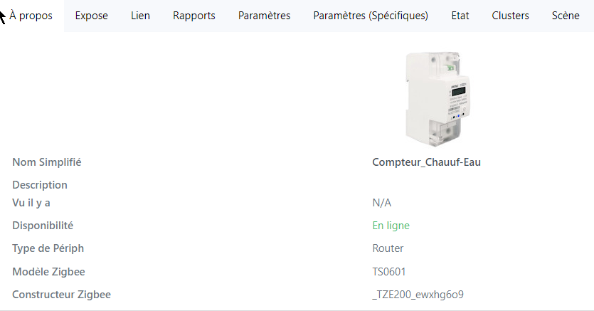

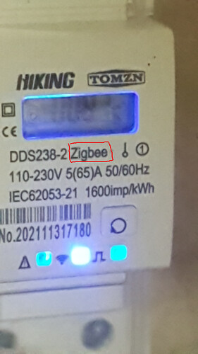

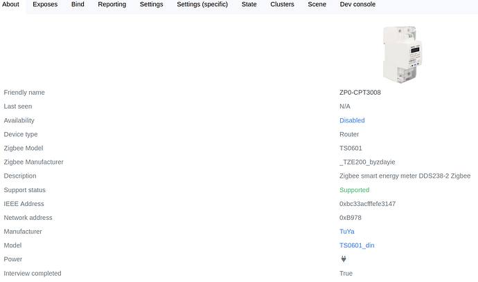

Je viens de recevoir un Moniteur d’énergie DDS238-2 ZIGBEE
Mais la version datant du mois de Janvier, n’est pas intégrer dans Z2M, mais ce que je ne comprend pas (trop^^), c’est qu’apparemment en regardant sur « github », pour homme Assistant cela à l’air d’être intégré.
Pour l’instant je suis en version 1.22.1 pour Z2M.
Dois je faire la MAJ vers la 1.24.0 au risque de foutre le brin dans mon install, ou existe t’il une solution de contournement ?
Cela va de soit que je suis entièrement dispo pour fournir toutes les infos nécessaires, ainsi que pour faire les manips demandées. @Olive, c’était trop beau ^^

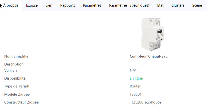

je vais mettre mon Z2M en version 1.24.0, avec cette procédure Mise à jour de Zigbee 2 MQTT
Est ce correct ?
est ce que j’ai une chance de faire fonctionner le bouzin avec les convertisseurs herdsman de Z2M ?

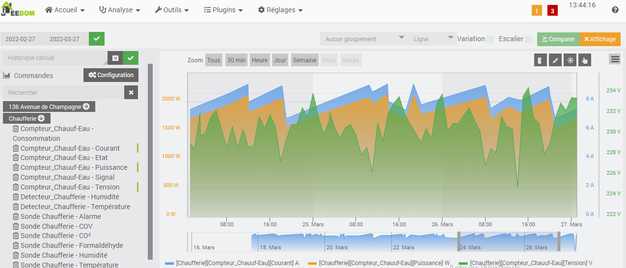

Consomation ==> Ta conso global de tous tes équipement connectés sur le compteur en Kwh.
Courant ==> Ton intensité max
Etat ==> on /off
Puissance ==> Ta conso à chaque changement d’état (je ne m’en sert que pour
alimenter mon chauffe eau).

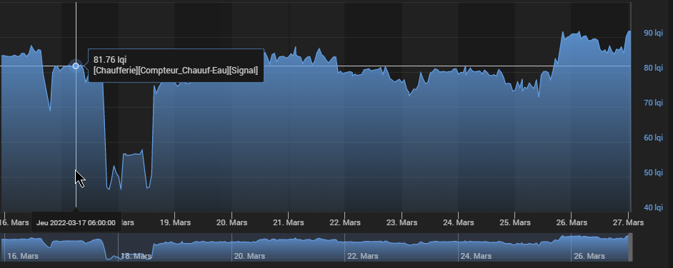

Signal ==> La force du signal Zigbee
Alors là c’est un truc de ouf, ça swing de tous les cotés, Si quelqu’un peut m’expliquer pourquoi ,

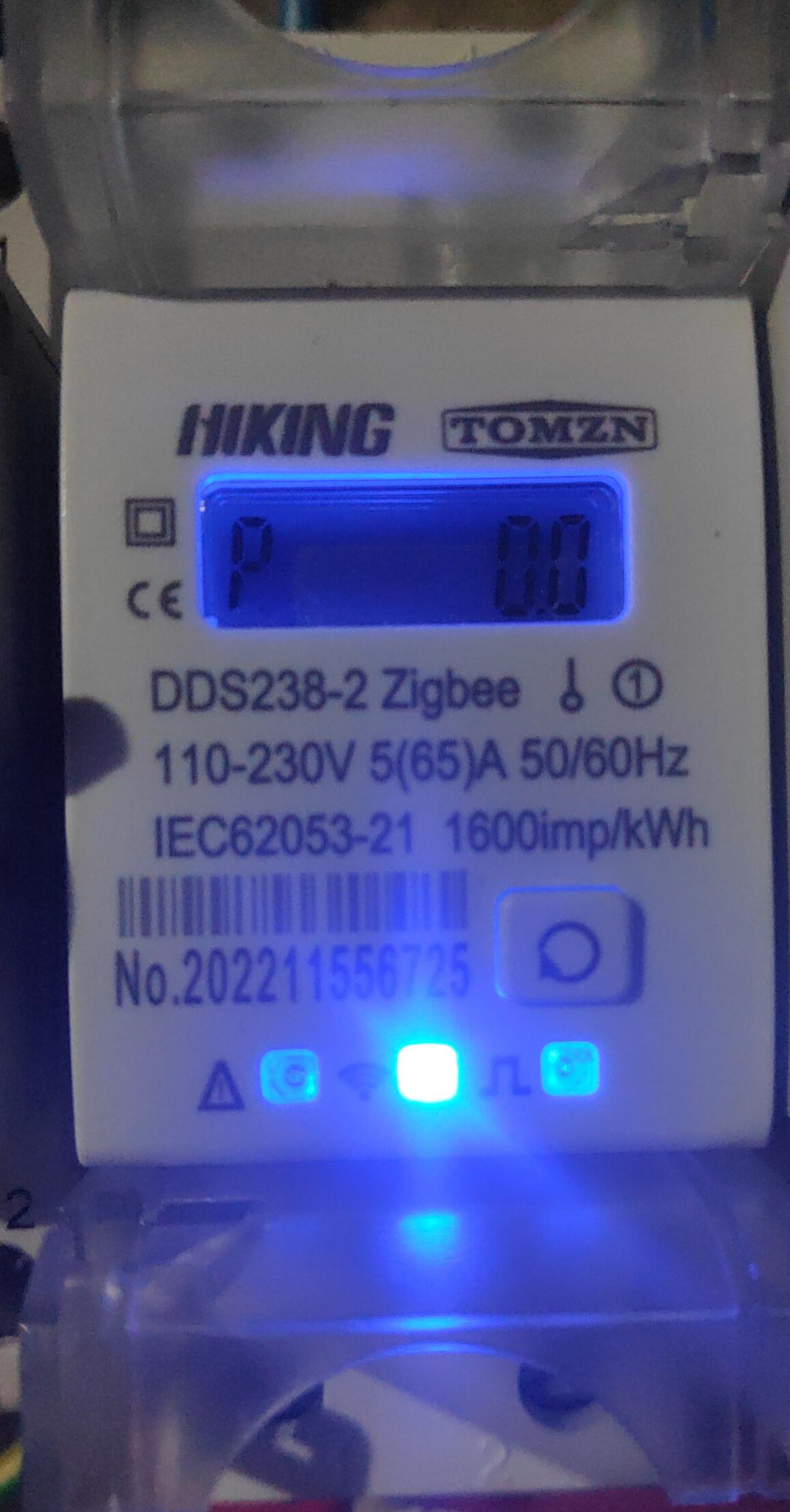

Je vois qu’il y a aussi 2 petites sorties, en haut en vert ; je crois que c’est une sortie vers un compteur à impulsion.
Savez-vous à quoi ca peut servir ?
Est-ce que ca pourrait détecter des impulsions, comme celles d’un compteur d’eau ? Ca serait cerise sur le gateau.
Je cherche une doc technique du compteur avec explication, mais je n’ai pas trouvé.
