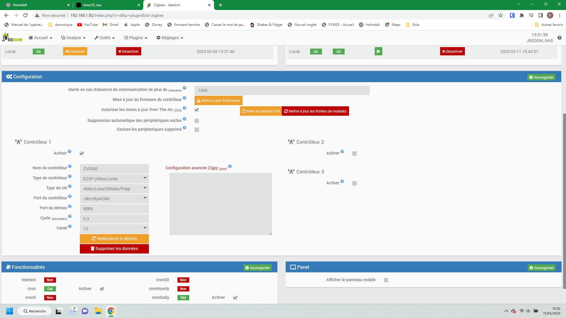

En trifouillant Jeedom, j’ai réussi à intégrer la clé.
Voici la page de configuration.
Merci a ceux qui m’ont repondu et aidé.
