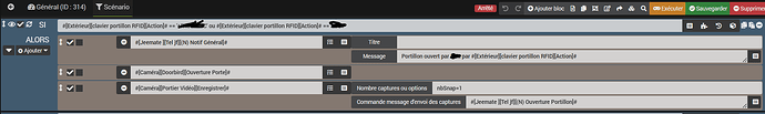

En déclencheur, j’ai mis #[Extérieur][clavier portillon RFID][Action]# et ensuite un SI #[Extérieur][clavier portillon RFID][Action]# == '+GAC70C3C' ou #[Extérieur][clavier portillon RFID][Action]# == '1234' Alors …
J’utilise un badge rfid ou un code
Il suffit d’approcher ton badge RFID du clavier ou taper ton code et de valider par une des 4 touches décrites dans le tuto pour déclencher l’action voulue

A tu une capture d’écran de ton scénario total ?
et des commandes de ton clavier ?

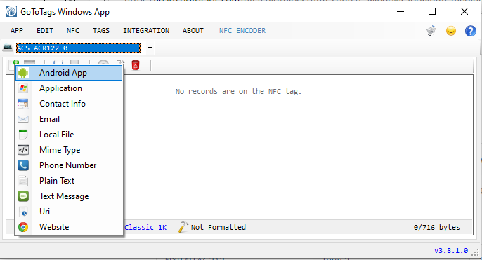

@latoupie Salut. Que remonte le clavier sur la lecture d’un badge ? Uniquement le code UID ou tout ce que contient le badge. En supposant que j’utilise un téléphone, il sera facile de générer les codes et leurer le clavier si il n’y a pas de sécurité derrière. A confier à un scénario qui couperait le traitement des codes reçus pendant x minutes si trop d’erreurs sont envoyées. En revanche, si je peux inscrire des infos dans le badge à l’aide d’un ACR122, le téléphone devient inutilisable et il faudra traiter le code PIN du badge et par exemple son champ TXT. Et l’on compare les deux avant de considérer l’action à réaliser (activation/désactivation de l’alarme par exemple).
Voici ce que l’on peut inscrire sur un badge par exemple
