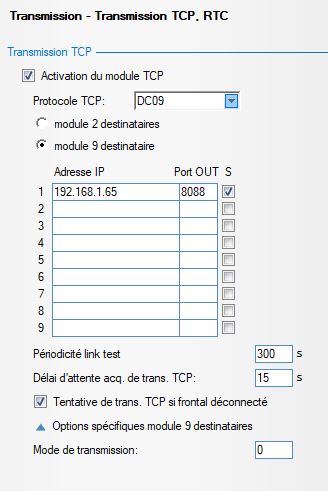

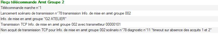

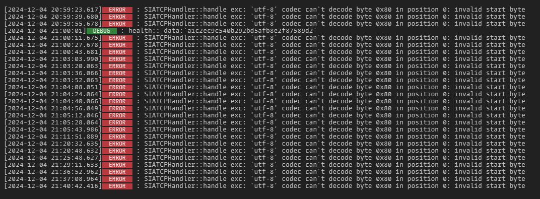

Je rencontre un problème de décodage de trame. Quelqu’un aurait-il une idée?
Ci-joint ma configuration, le log SIAPRO et mon fil de l’eau
Merci pour votre aide

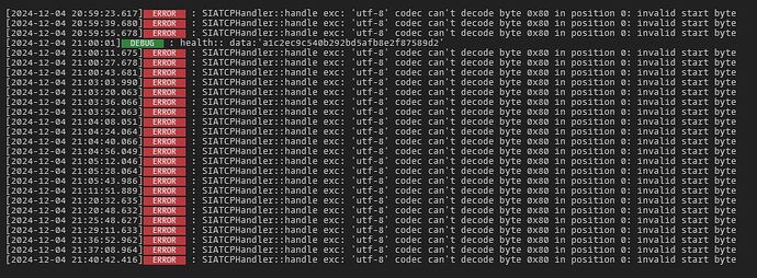

Possible de me donner accès à ton installation jeedom pour test en MP ?
Il semble que le format ne soit pas compatible avec le format officiel de la norme.
