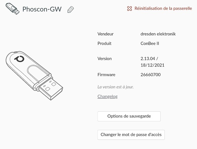

Tu as quelle version du serveur deconz et du firmware de la clef?
ÉDIT : Je viens de regarder et ces capteurs ne semblent pas intégrée a deconz.

Ceci dit une maj de deconz et du firmware te ferais pas de mal.
En fait une MAJ je suis pas contre si ça apporte quelque chose, mais bien souvent tant que ça fonctionne j’évite de toucher…
Ça m’apporterait quoi ces MAJ ?
Pour le firmware plus de stabilité. Pour le serveur deconz, la prise en charge de nouveaux périphériques notamment.
Ok alors je vais y regarder…
