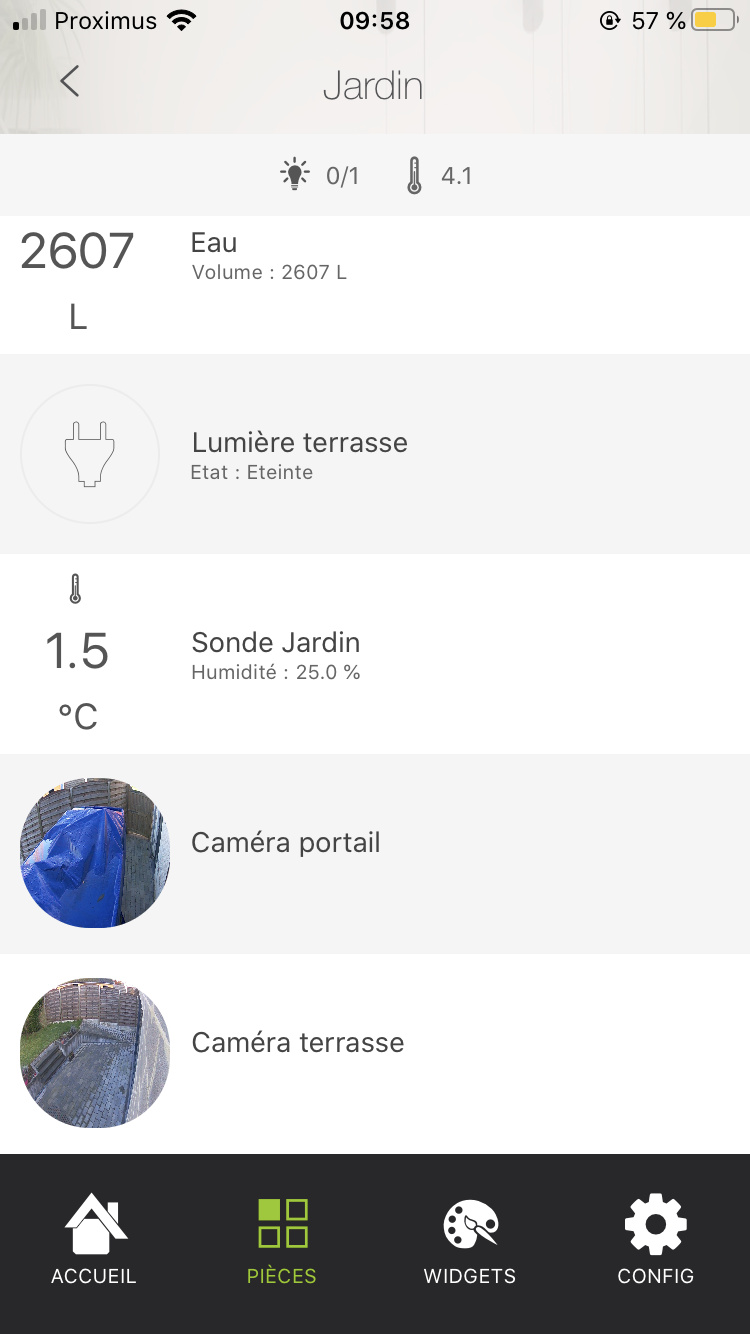

J’ai progressé par essai-erreur, voilà où l’intégration en est:
Sur le bas de cette capture, on peut voir un aperçu des dernières captures de 2 caméras (arlo donc, via mon plugin arlo, pas via le plugin caméra) youhou ;

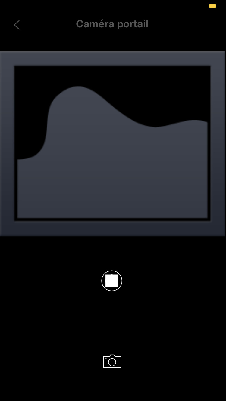

et quand je « clic » sur l’une des entrées, il y a 3s de délai pendant lequel la partie du haut est noir avant que ceci ne s’affiche; clairement l’app a essayé de charger quelque chose mais sans succès.
Y a-t-il une commande utilisée lors du « clic » sur la caméra? genre « camera_record » ? mais ensuite, il essaye d’afficher quelle url? toujours celle des snapshots (de la vue précédente)?
sur cet écran le bouton « snapshot » fonctionne; le bouton « stop » ne fait rien et me semple bizarre ici, j’aurais supposé qu’il faille d’abord voir le bouton « camera_record »
Probablement une histoire avec le type « CAMERA_RECORD_STATE » mais je ne sais pas quelle valeur est attendue (binaire ou autre?)

Le problème c’est que cette page utilise une url qui bien du plugin camera.
var urltype = url+'/plugins/camera/core/php/snapshot.php?apikey='+eqlogic.localApiKey+'&id='+eqlogic.id+'&mobile=1&width='+Alloy.Globals.Device.width;
Donc pour le moment il n’est pas possible de l’utiliser car fixe. a moins que tu creer une camera dans le plugin camera avec en lien un lien venant de ton plugin (comme pour la welcome de Netatmo).
