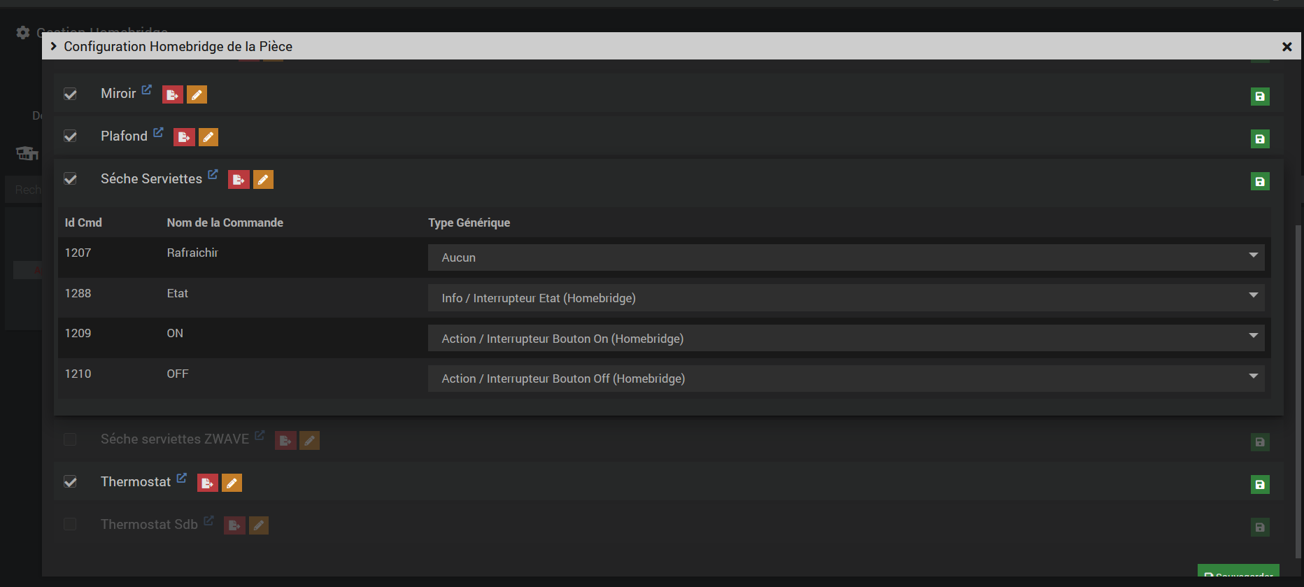

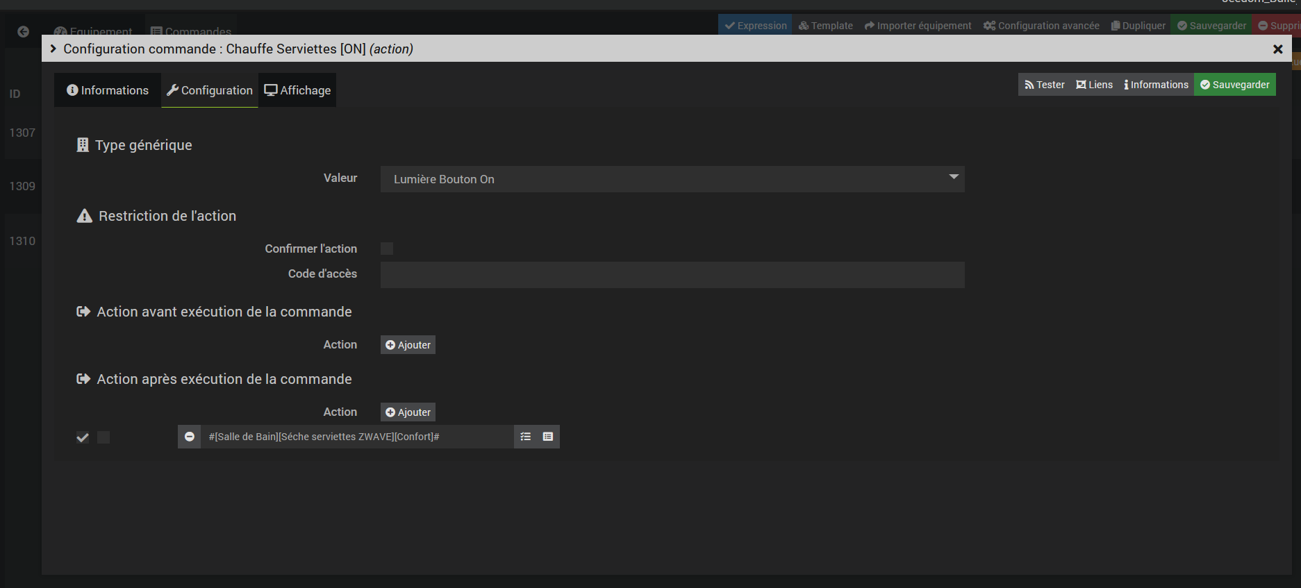

pourquoi ne pas passer par un virtuel, pour mettre vos ordres fil pilote en type générique binaire et utiliser côté home bridge un switch multistate pour les différents ordres du fil pilote?
Genre:
Hello Maxcrouz, je ne suis pas familier avec ça, c’est pour cela que je n’ai pas pensé :slight_smile: Mais je vais me pencher dessus, car cela a l’air de répondre à mon besoin! Merci beaucoup, je reviens ici dès que j’ai avancé pour donner le résultat :wink:
Dans mon exemple je fais du on/off sur un seche serviette on == mode confort off == ordre d’arrêt.
à toi d’adapter en fonction de tes besoins, mais le principe reste le même.

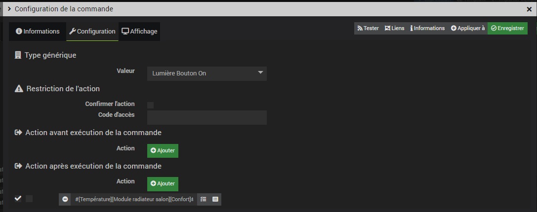

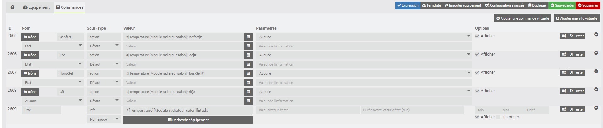

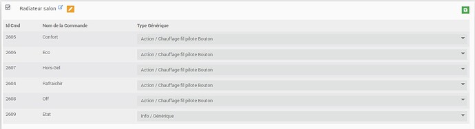

J’ai créé mon virtuel, les commandes fonctionnent bien. Je l’ai ajouté dans Home Bridge, dans les logs ça a l’air OK, mais rien dans l’app Maison d’iOS :frowning:
J’ai les commandes suivantes dans mon virtuel :
  • Confort ==> fait appel à la commande du module Avidsen pour la consigne Confort
  • Eco ==> fait appel à la commande du module Avidsen pour la consigne Eco
  • Hors-Gel ==> fait appel à la commande du module Avidsen pour la consigne Hors-Gel
  • Off ==> fait appel à la commande du module Avidsen pour la consigne Off
  • Etat ==> fait appel à la valeur d’état du module Avidsen
Toutes les commandes répondent bien. Mais je n’ai pas d’objet créé dans l’app Maison :frowning:

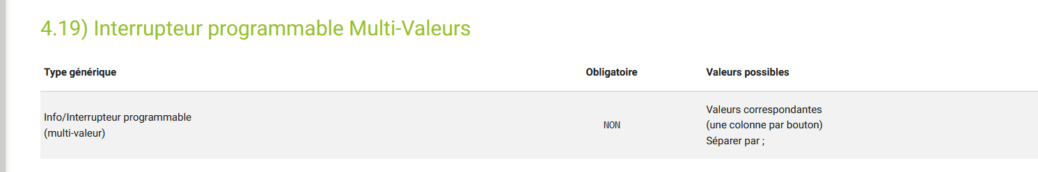

regarde la doc :
et tes types génériques dans ton virtuel

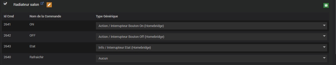

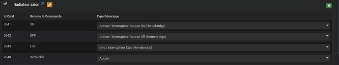

J’avoue être perdu là. Voici les commandes virtuelles que j’ai créées dans mon virtuel, ainsi que la conf dans Home Bridge (d’ailleurs, il m’a rajouté automatiquement la commande « Rafraichir », je ne sais pas pourquoi). Je dois mal comprendre le fonctionnement de ce plugin.
Clairement puisque le plugin ne fait rien des types génériques fil pilote :slight_smile:
Il faut savoir que le fil pilote n’est à ma connaissance utilisé que en France… donc Apple bha il connaît pas, donc il y a pas de type chez eux pour faire ça.
Comme le fil pilote de ce que je comprends c’est juste un interrupteur multi état, tu peux utiliser le type qu’indique @Maxcrouz s’il dit que ça marche pour lui, mais le mieux c’est de mettre un élément intelligent qui va gérer tes températures et c’est la qu’intervient le plugin thermostat qui va donc mettre la valeur intéressante en fonction de la température de ta pièce et empêcher qu’il chauffe à l’infini.
Ou bien encore si tu veux un bête interrupteur pour chaque valeur tu utilises le type « bouton poussoir » pour chacune des actions, il te suffira d’activer ce bouton (qui repassera à éteint instantanément) pour activer ce mode.
Ou encore pourquoi pas le plugin mode qui fait la même chose mais avec un status (peut être encore mieux dans ce cas…)

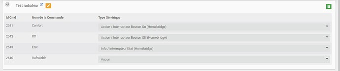

Absolument, c’est ce que je veux obtenir. J’ai un peu de mal à comprendre comment fonctionne Home Bridge. Pour le moment, j’ai des erreurs :
[10/5/2022, 6:41:22 PM] [Nomotik] ┌──── Température > Test radiateur (208)
[10/5/2022, 6:41:22 PM] [Nomotik] [ERROR] Erreur de la fonction AccessoireCreateHomebridge : TypeError: Cannot read properties of undefined (reading 'SINGLE')

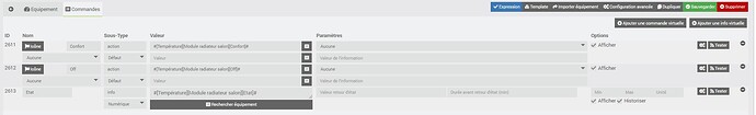

J’ai créé un virtuel test avec juste 2 commandes : Confort et Off
Je teste sans trop comprendre ce que je fais en fait. Je n’ai pas encore capté la logique de Home Bridge je pense.

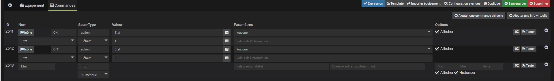

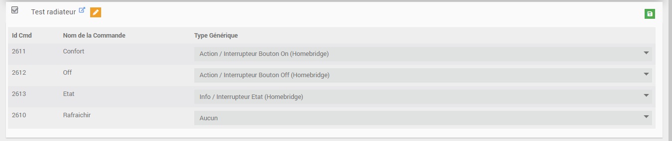

Ma conf a l’air bonne. J’ai simplifié mon virtuel pour n’avoir que 2 commandes (ON et OFF) juste le temps de faire les tests, comme Maxcrouz. J’ai mis les mêmes paramètres que Maxcrouz à priori :
Les logs ne remontent aucune erreur au redémarrage du démon :

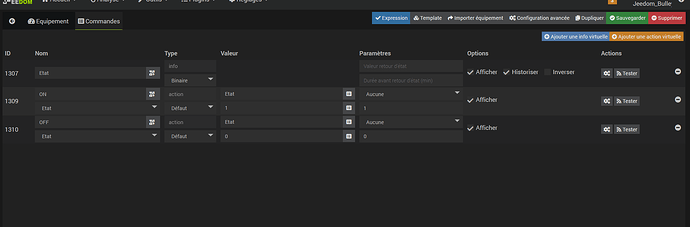

L’état doit être binaire et pas numerique
Si vous voulez plus d’info, il faut passer en debug
Bonjour, et merci nebz, y’a du mieux en binaire, l’objet est bien remonté dans l’app iOS :slight_smile:
J’ai essayé de faire la même avec un deuxième module, mais pour le moment il ne remonte pas, alors que j’ai appliqué stricto sensu la même configuration. Je vais continuer de creuser, j’ai dû rater quelque chose :slight_smile:

Perso je fais du On/OFF sur mon fil pilote, je pense que le mieux (ou pas) c’est de faire un état/ un On.Off par ordre, puis de grouper tes accessoires dans home.
L’ètat est accessoire sur un fil pilote, du moment que tu le remonte virtuellement dans jeedom, si comme moi (radiateur campaverre) lorsque je passe un ordre via FP le thermostat (sur le radiateur) est verouillé.(impossibilité de changer la consigne manuellement.)
