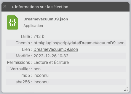

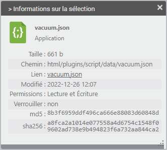

Tu as vérifié les droits sur ton Json ?
A-t-il été modifié depuis que tu as rebranché ton D9 ?
Je n’ai pas de soucis de droits côté Jeedom.
Le fichier est bien crée systématiquement mais c’est mes info qui refuse de se mettre à jour (j’ai toujours les infos lié à ton fichier car il ne sait pas lire mon fichier json t ne mets pas à jour.
J’ai rien modifié depuis le branchement. Là je sèche…

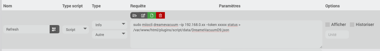

Ton script de Refresh, pointe bien vers le bon chemin ?
Oui j’ai effacé le fichier, ça le récré bien mais j’ai une mise en forme particulière pour un json…

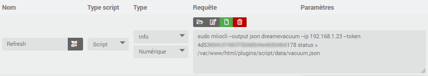

j’ai mis ça perso :
Ou une mise a jour du robot fou le bazar…
Ta syntaxe n’est pas bonne.
Tu as oublié – output json :
sudo miiocli --output json dreamevacuum --ip 192.168.1.23 --token xxxxxxxxxxxxxxxxxxx status > /var/www/html/plugins/script/data/vacuum.json
ah yes je l’avais mis sur mon équipement de test avant la duplication j’ai du faire une mauvaise manip, comme le nez au milieu de la figure !!!
Néanmoins c’est pas mieux j’ai un message d’erreur dans le json :
Usage: miiocli dreamevacuum [OPTIONS] COMMAND [ARGS]...
Try 'miiocli dreamevacuum --help' for help.
Error: No such option: -o
Doit y’avoir un défaut dans ma commande, merci pour ton aide
EDIT : il émets pas l’ordre des arguments il était temps merci c’est tout good !!!
