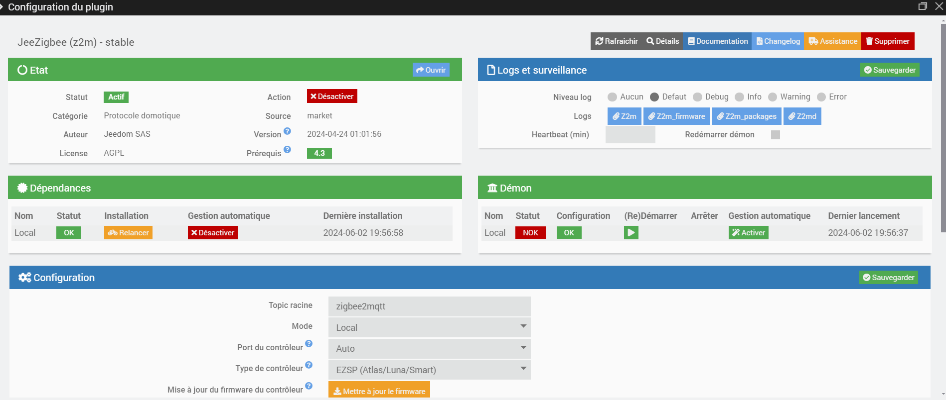

J’ai acquis le plugin Jeezigbeemqtt mais l intégration ne fonctionne pas. J’ai l’impression de louper quelque chose.
Sans log, copie de la page de configuration, difficile voir impossible de vous aider.
Salut as tu déjà intégré autre chose en zigbee?
Non c’est une première pour du zigbee. Je n avais que du zwave jusqu’à présent
Je viens de me rendre compte que le demon est systématiquement en NOK, mais je crois que c’est normal sur ce plugin
Je sais pas d’où te vient cette information mais elle est fausse.
Ok, avez-vous une idée de ce problème ? Quand je regarde le.lig il y a juste indiqué qu’il n arrive pas a lancer le demon
Vous devez sélectionner le port du contrôleur (pas laisser sur auto)
