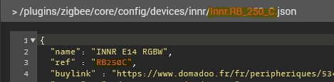

Merci, les fichiers correspondant à l’ampoule ont bien l’air là mais ce n’est pas la bonne référence dans le .json et donc dans le nom.
J’ai modifié les noms en Innr.RB_250_C et modifié la ligne de ref dans le .json et j’essaie d’intégrer l’équipement dans 10mn pour voir ce que ça donne.
EDIT :
@Loic, l’image s’affiche correctement mais aucune commande n’est crées donc il y a un hic pour l’intégration avec ce que j’ai essayé :
EDIT 2 :
L’intégration se fait bien mais en renommant le fichier avec un i minuscule donc innr_250_C
Effectivement ca sera corrigé dans la beta de demain. Merci pour le retour
