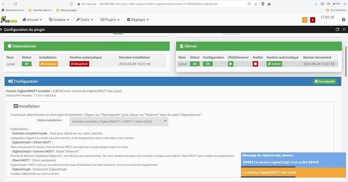

Installation zigbee2mqtt impossible " Service zigbee2mqtt est arrêté "
Débutant en domotique sur Jeedom avec RPI 4B sous Debian 10.13.
Malgré mes recherches en ligne et sur le forum, je ne parviens pas à installer le plugin.
J’ai fait une installation complète avec une clef Combee III branchée en USB 2 et rallonge.
Après le démarrage de Z2M, au bout de qq secondes, messages en boucle :
J’ai tenté les solutions trouvées dans la FAQ sans succès.
Je précise, à toutes fins utiles, que je suis en local sans accès externe, pour l’instant.
Ci dessous le log plugin zigbee2mqtt_dep

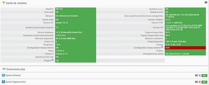

SANTE JEEDOM
![Jeedom sante|690x282](upload://9amymXqaEIEBZzqQipZQjqWBOSW.jpeg)

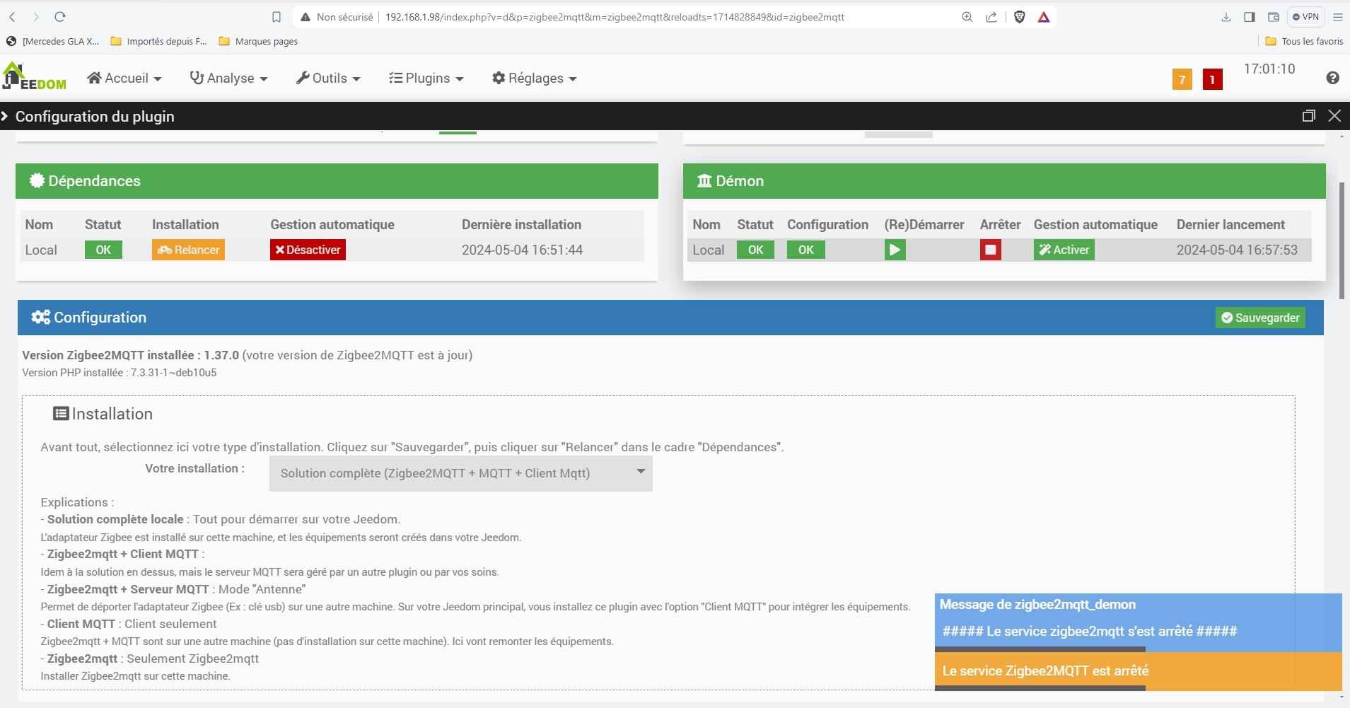

**CONFIG**
![Config Z2M|690x309](upload://v62XO1UjvOibNnAttaoudnUZO8d.jpeg)
Je me doute qu'il va vous manquer des infos, j'essaierai de vous fournir un complément sachant que je suis un "vrai" débutant.

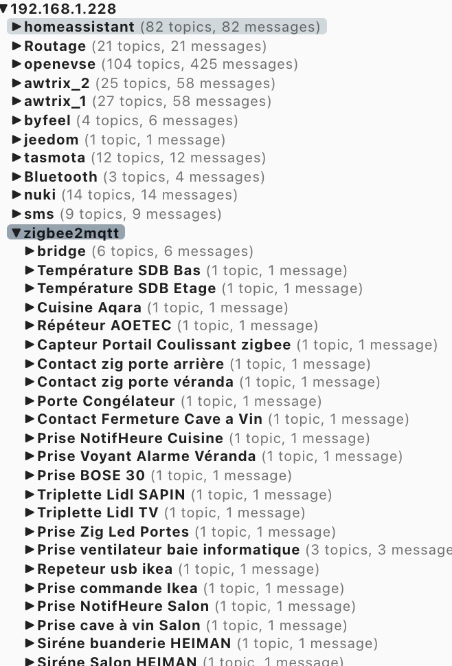

Il faudrait installer mqtt explorer sur votre pc, mettre l’ip de votre mosquitto identifiant et pass éventuellement pour voir si vous avez des choses qui passent.
Exemple :

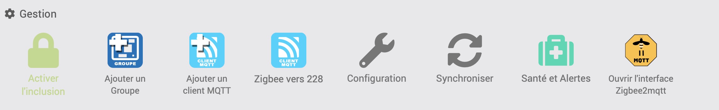

Vous avez bien créé un client mqtt ?
D’après la doc, en choisissant l’installation complète, le client MQTT devais s’installer automatiquement.
Je n’ai rien fait de plus.
Vous confondez client Mqtt et mqtt (=mosquito ici), il me semble.
Ne pas hésiter à relire la doc de MrGreen:
https://www.pasteck.com/plugin-jeedom-zigbeelinker/#Installation
Ajout d’un Client MQTT
Pour que les équipements remontent dans votre Jeedom, il faut obligatoirement ajouter un Client MQTT.
Important : Un Client est automatiquement ajouté à votre installation si vous avez sélectionné l’option « Solution complète » ou une autre solution avec MQTT Server.
Dans d’autres cas, Client MQTT seulement par exemple, allez dans Plugins → Protocole domotique → ZigbeeLinker, et cliquez sur « Ajouter un client MQTT ».
Renseignez au minimum l’IP de la machine où est hébergé le serveur MQTT (si c’est sur la machine locale, ne renseignez rien, ce sera automatique).
J’ai réglé le pb :
  • Les mots de passe zigbeelinker et client MQTT n’étaient pas strictement identiques.
  • J’ai réinstallé Mosquito ( plusieurs tentatives avant stabilisation)
