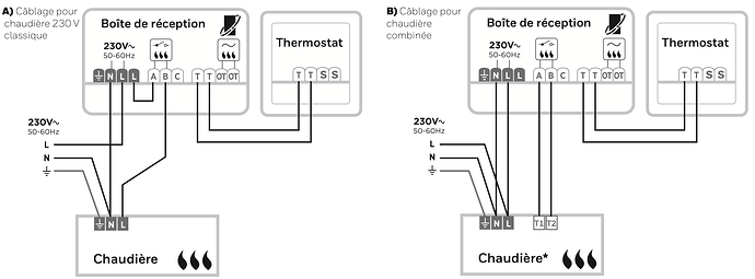

Je ne comprend pas le branchement du thermostat T6 sur une chaudière classique Gaz à contact sec
voici le schéma sur la notice :
en ce moment j’ai deux fils de commande et sur le schéma les fils on disparu …
merci d’avance pour les réponses
Bonjour ,sur le schéma A ton th agit sur l’alim de la chaudière et le schéma B ton th agit sur le brûleur ou le circulateur cela dépend de la marque de la chaudiére.
