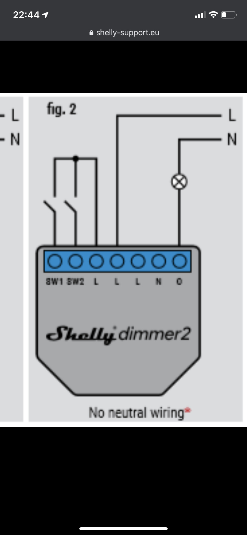

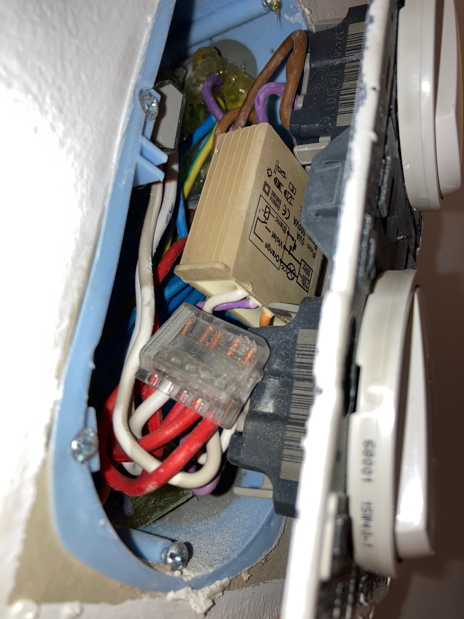

Je n’y connais pas grand chose en électricité et je ne voudrais pas faire de bêtises, alors je viens quémander un peu de conseils ici ^^
En lisant la notice et en parcourant quelques tutos, j’ai une idée de quoi faire mais je n’en suis absolument pas sûr. Sauriez vous me dire comment je dois procéder dans ce cas là ? Connexion d’un Shelly Dimmer 2
Bien sûr, courant coupé ^^
Merci bien :slight_smile:
Le fil qui va à la lampe sur le O , la phase sur le L.

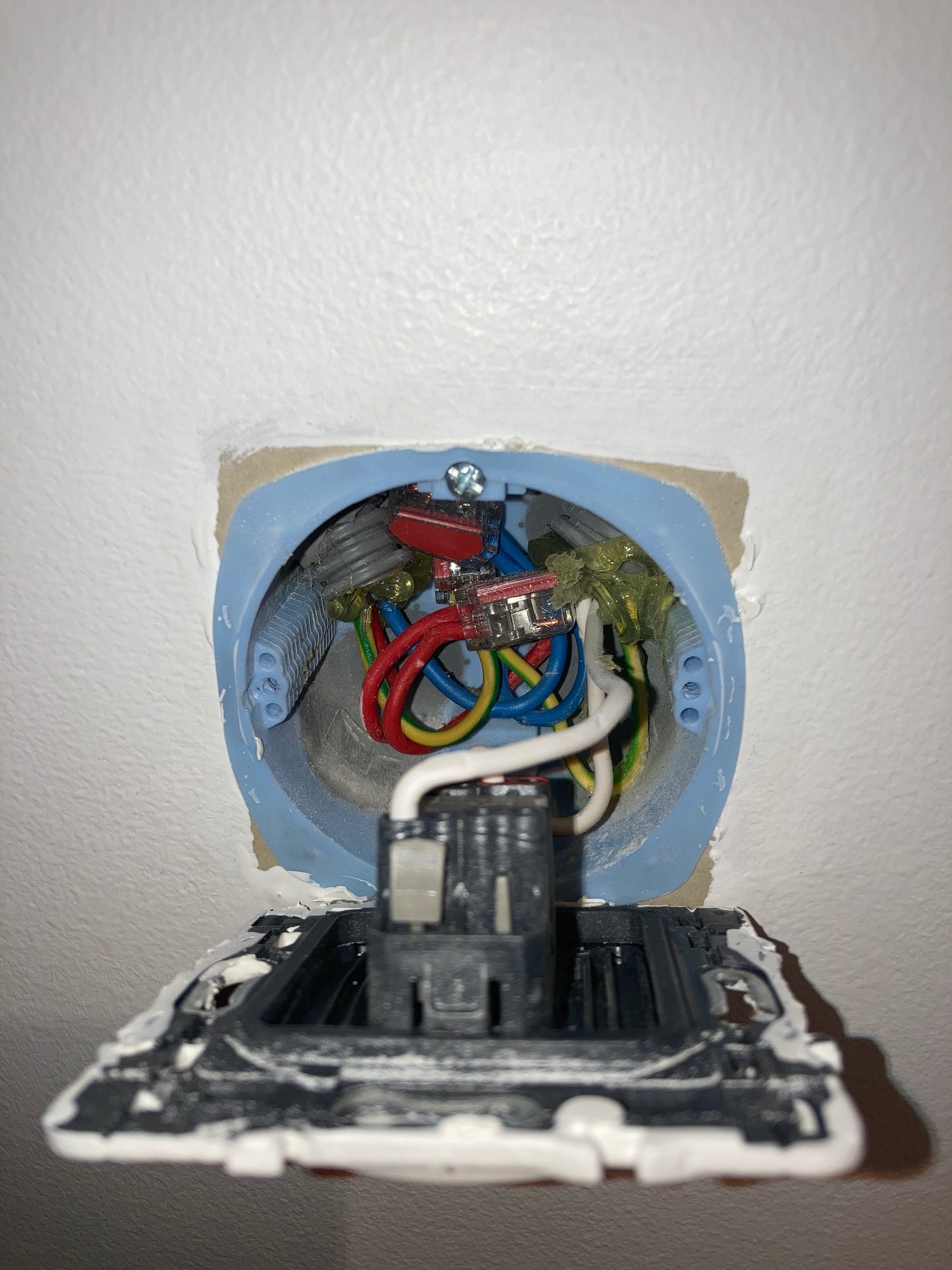

Après sur ta photo, on va pas à quoi correspondent les fils.
Depuis ton inter, un fil phase à mettre sur le L à gauche du module et le retour lampe sur le sw1.
C’est comme ça que j’ai fait avec mon inter classique (pas poussoir)
Si led, pensez à mettre un by pass au niveau de l’ampoule.

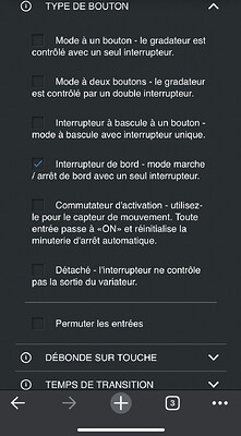

En dehors du branchement, il faut aussi bien paramétrer le comportement du module dans l’app.
Ta phase a l’air d’être le fil de derrière (blanc) donc ça sur le L de ton module et l autre (le gris) sur le O du module
Par contre pour rentrer ton module dans le boîtier…ça va être chaud :wink:
Bon j y retourne parce que je suis également en train d’en installer 4 :sweat_smile:
Oui si pas de neutre et led de moins de 10W sinon avec neutre pas besoin de bypass

Si je comprend bien :
Je prend le fil blanc en arrière plan et je le branche sur le L
Je prend le fil blanc (gris ?) en avant plan et je le branche sur le O
Je prend un fil bleu que je branche sur le N (le neutre c’est ça ?)
Je rajouter un fil que je branche depuis le L de gauche du module, vers l’interrupteur (en bas à la place du blanc ?)
Je rajouter un file que je branche depuis le SW1 vers l’interrupteur (en haut à la place de l’autre fil blanc/gris ?)

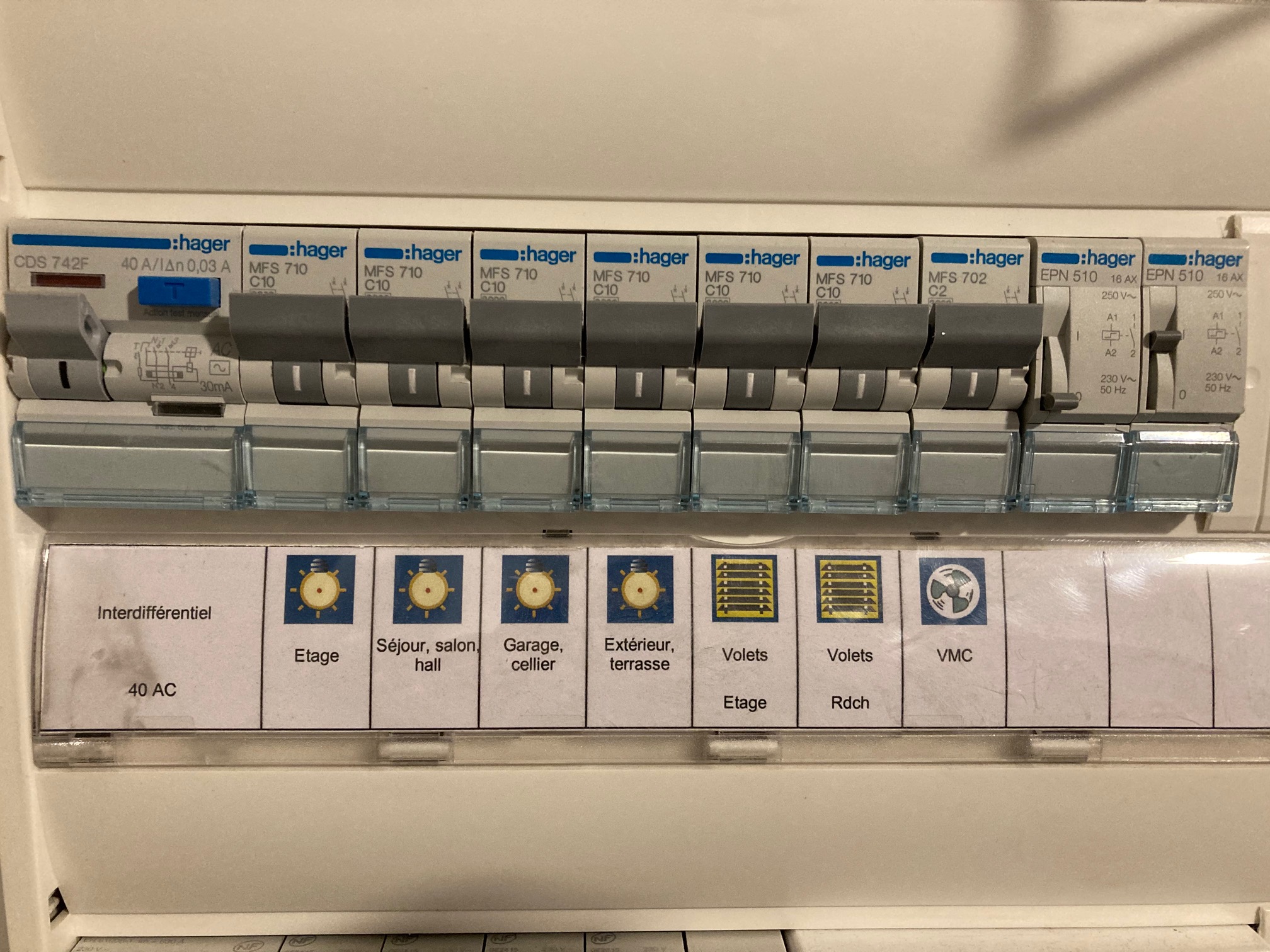

Je sais que j’ai des télérupteur dans le garage et dans l’arrière cuisine (claquement quand je presse les poussoirs, bien saoulant d’ailleurs) mais je ne vois rien de différent sur le tableau entre cet éclairage et les autres par contre. Mais y a probablement une subtilité

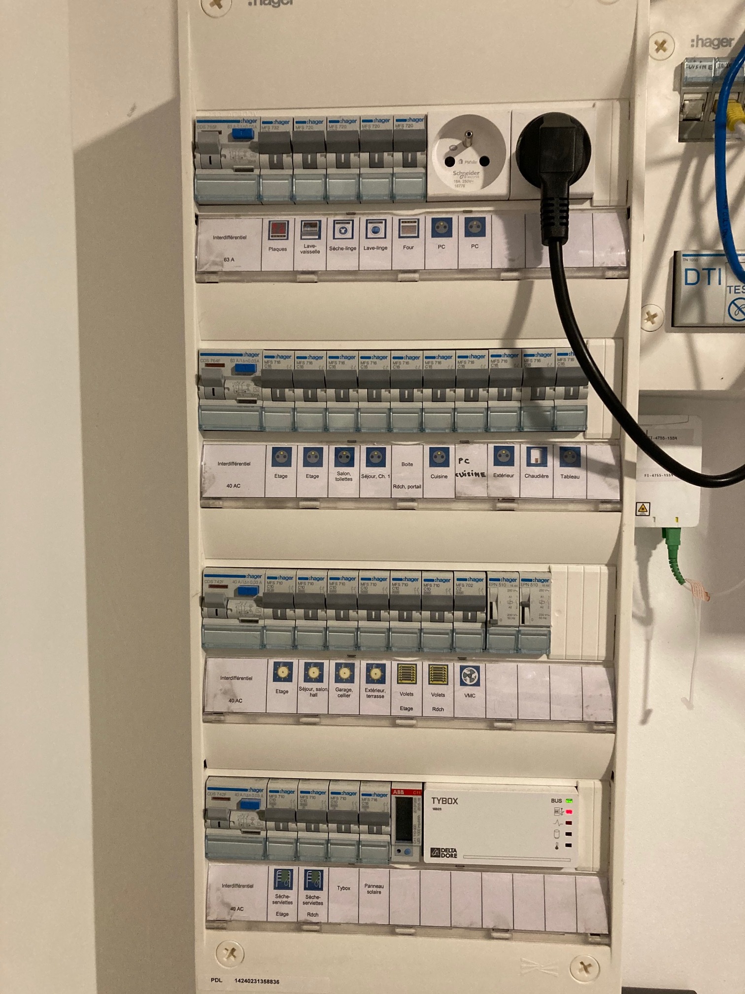

Sur l’image, à droite il y a un télérupteur pour le garage et un pour l’arrière cuisine, et l’éclairage ou je veux mettre mon Shelly est dans la partie (Séjour, salon, hall)
Est bien c’est qu’il y a un dimmer installé ailleurs que sur ce tableau sauf s’il a été caché a l’intérieur du tableau sinon il est ailleurs
Regarde dans le tableau, ça peut ressembler à ça:
Il semble y avoir une autre rangée en dessous.
Il n’y a rien d’apparent sur le tableau, mais j’irais l’ouvrir pour voir s’il y a un module caché
Voilà le tableau complet @Jeandhom
Et du coup, ça change quelque chose pour l’installation du Shelly ?
Tu devrais pouvoir le mettre en lieu et place du dimmer existant.
Tu as la tybox , c’est juste pour la gestion énergie , car sinon tu dois avoir un module delta sur ton éclairage
Ah oui du coup ça serait une bonne nouvelle ça, ça me simplifierait la tâche je pense ^^
@loustic03 je suis équipé en Delta Dore, pour les volets roulants, le chauffage et la consommation d’énergie, mais pas pour l’éclairage. Je pensais acheter des micromodules Tyxia pour intégrer l’éclairage à la solution Delta Dore installée, mais c’est un sacré budget mine de rien ^^
Ben je dirais que si la solution delta dore est déjà installer ,tu as peut être le module sur tes lampes et non inclus sur la delta .
A contrôler, dans tous les cas il faut que tu trouve le dimmer ou télévariateur déjà en place pour pouvoir le remplacer par le shelly
Ah tu crois ? Je sais qu’à la construction, on m’a proposé l’installation Delta Dore « gratuite » pour les volets et le chauffage mais on a jamais parlé des lumières. Pour moi je pensais qu’il fallait de toutes façons installer des modules aux interrupteurs, ou une autre solution directement sur le tableau (mais ça sort de mes faibles compétences). C’est vrai que j’ai pas imaginé que quelque chose était préinstallé, je sais pas trop comment le vérifier mais je suis peu confiant sur ce point ^^
Mais oui, je vais déjà vérifier la présence d’un dimmer :slight_smile:
Pas forcement, les modules peuvent ce retrouver dans une boite de dérivation .
Il y en a un obligatoirement .

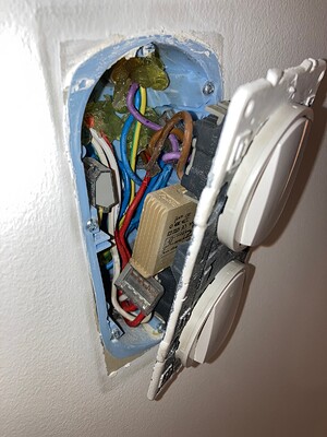

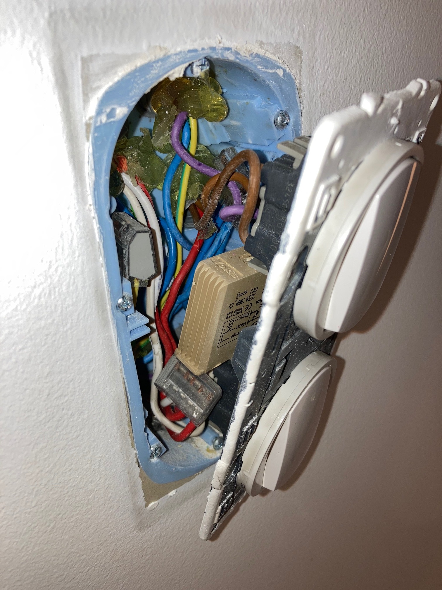

Merci pour le tuyau @loustic03 ! Il y en avait effectivement un ^^
Pas dans le tableau électrique du coup, mais bêtement dans la boîte de l’autre bouton :smiley:
Ca semble être celui dont tu avais mis la photo https://www.sobrico.com/maison-connectee/4579-televariateur-encastre-yokis-mtv500e.html?scaid=2JY1AdKW&lgw_code=13692-4579&gclid=Cj0KCQiAlsv_BRDtARIsAHMGVSbYoI-wTlyTHCjgDeYM1LRhAgF58RLCJ66eQUdguQJDM0HcAL2lbgIaAnVmEALw_wcB
Du coup je me demande, est ce que je peux simplement le remplacer par mon Shelly en le connectant de la même façon ?
Sur la photo, le poussoir est en bas, en en haut il s’agit d’un va et vien qui contrôle d’autres spots dans la cuisine
Salut, oui tu peux mettre le shelly en remplacement
Il va pas tout à fait être brancher pareil.
Oui c’est ce que je me suis dit après coup, ça serait trop simple ahah
