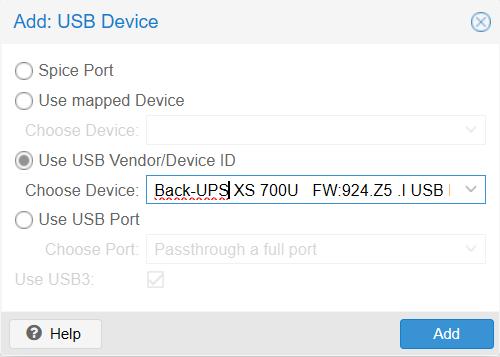

qu’entends tu par mappage sur la VM ( desole si ma question semble stupide mais je ne maitrise pas trop)
Sur la VM > Hardware > Add USB Device et selectionner l’onduleur afin qu’il soit visible dans la VM et que le plugin Jeedom puisse y accéder

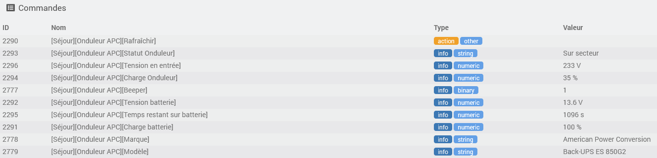

En fait Bison à utilisé NUT pour fournir à jeedom les infos d’un onduleur relié à un NAS et moi j’ai fait le contraire je me servais de NUT pour envoyer à un NAS les infos d’un onduleur relié à Jeedom.
Mais c’est pas important dans ton cas.
Je n’ai pas le plugin APC mais d’après ce que je vois dans la doc c’est sensiblement la même chose.
Voici ce que je récupère via NUT :
