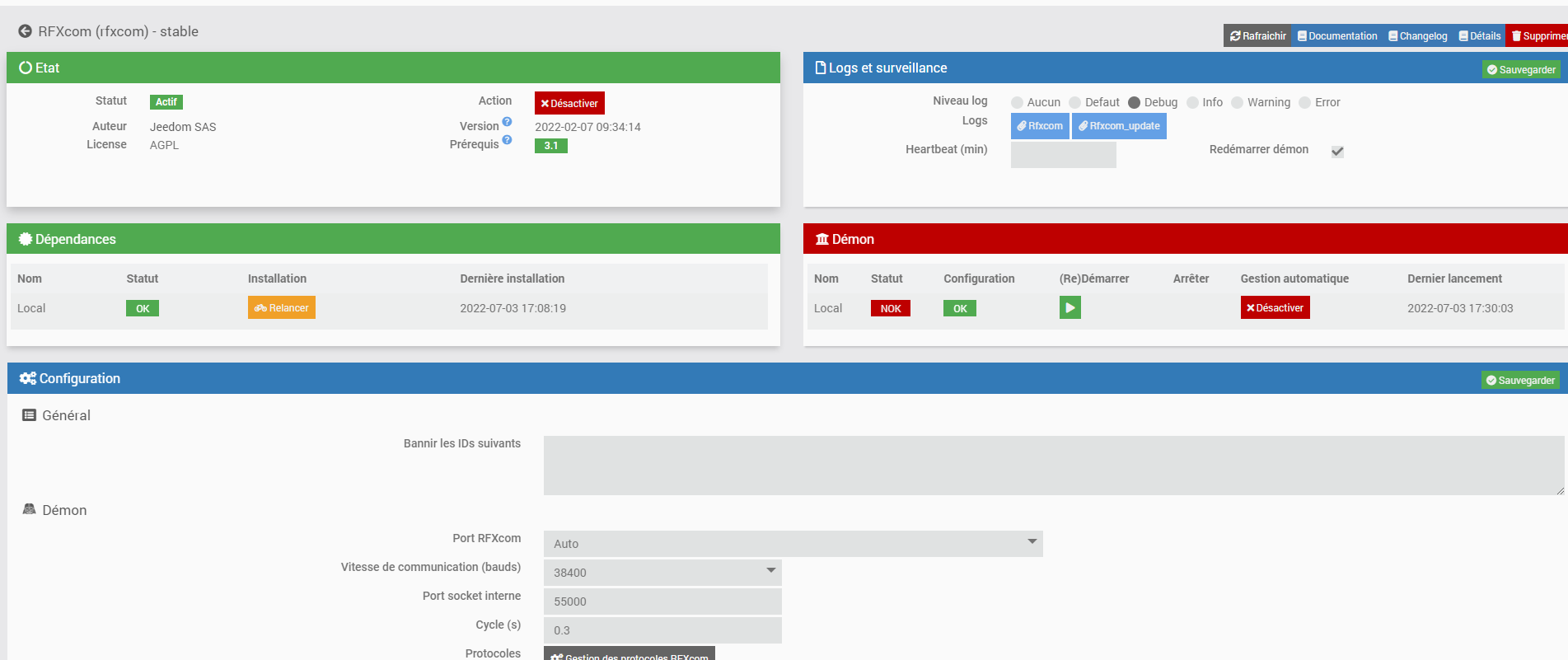

J’ai fait l’acquisition récente d’un RFXtrx433XL que j’ai branché en USB à ma Jeedom Atlas
J’ai téléchargé le plug in RFXcom et je suis dans les paramétrages du plug-in. Et c’est ici que j’ai un problème :
Mon RFXtrx433Xl n’est pas reconnu. En effet, dans la liste déroulante « Port RFXcom » n’apparait pas mon équipement. J’ai par conséquent choisi « Auto » mais le statut DEMON est NOK :
J’ai relancé ma Jeedom Atlas, mais cela ne change rien
Si vous avez des idées du « pourquoi », je suis preneur
Merci à vous,

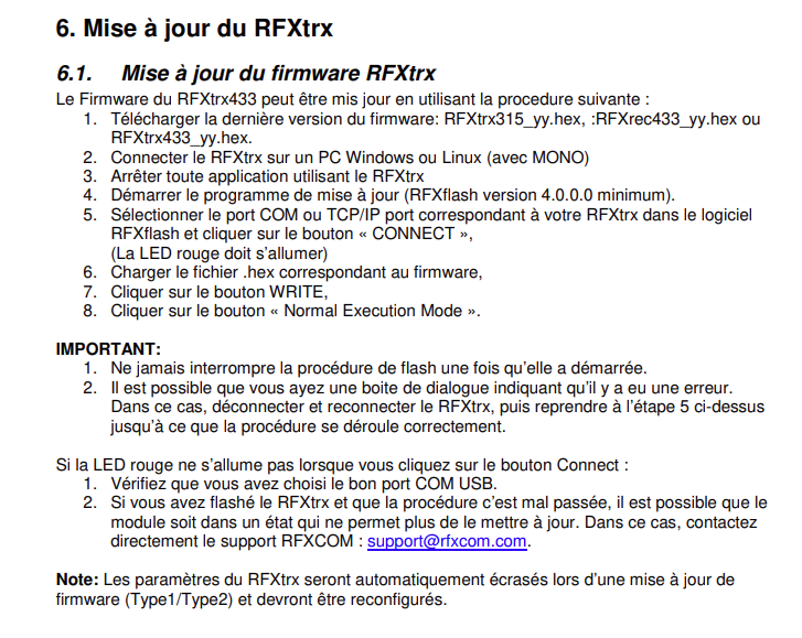

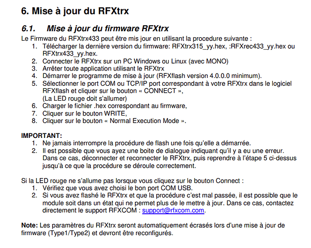

Il n’est pas exclu que le RFXtrx433XL soit à mettre à jour (le firmware).
Voir la documentation du matériel disponible, par exemple sur domotique-store.
Je commencerai pas là puis passer si ça ne marche toujours pas il faudrait poser les logs du plugin (en debug).
Attention de bien prendre le firmware du RFXtrx433XL
