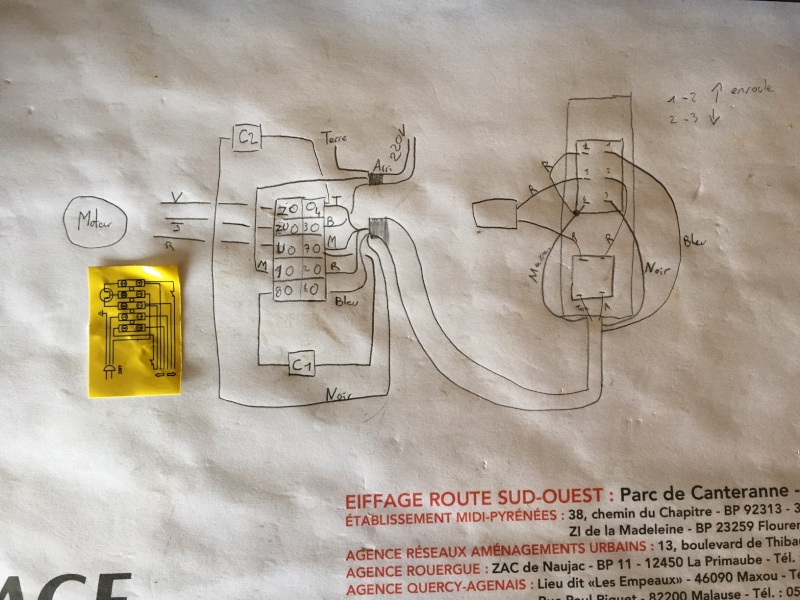

J’ai déjà installé chez moi la solution Jeedom avec laquelle je gère entre autres mes volets roulants. Un ami à un besoin plus spécifique. Il s’est installé un « ascenseur » pour accéder à sa cave à vin en plein milieu de son salon avec un système de treuil. Pour l’instant, il pilote son treuil avec la commande fournie qui est un boitier avec 1 bouton montée, 1 bouton descendre et un bouton arrêt d’urgence, le tout en filaire (un truc basique dans ce genre).
Il me demande une solution pour avoir un interrupteur déporté, si possible sans fil et pourquoi pas le commander depuis son smartphone.
J’ai pensé à lui mettre la même installation que pour mes volets à savoir un rpi avec jeedom et une clé zwave, un module roller shutter de fibaro, un bouton zwave (ça je ne connais pas mais j’ai trouvé ça: interrupteur WallMote) et peut-être un autre interrupteur filaire pour la cave.
Vous en pensez quoi ? Est-ce-que ça vous paraît adapté ou overkill ? Est-ce-que vous avez en tête des solutions plus simples ?
Je n’ai pas l’impression que le budget soit un problème. Donc j’ai même pensé à acheter directement la box smart de jeedom, mais elle me parait un peu cher pour cette utilisation basique, car je ne pense pas qu’il se lance dans d’autres fonctionnalités domotisées (à moins que cela le convint d’en faire plus :smile:).
Je ne suis pas fan de l’appli smartphone de Jeedom, surtout pour faire juste haut/bas, est-ce-qu’il existe d’autres applications qui peuvent s’interfacer avec jeedom ?
J’aurais pu me lancer dans mon idée bille en tête, mais je préfère voir avec la communauté s’il n’y a pas des solutions que je ne connais pas qui seraient plus adaptées.
Merci d’avance pour vos retours et vos idées.

Pas mal la solution Shelly. Cela permet de s’affranchir de jeedom dans un premier temps mais avec la possibilité de le mettre en place si le besoin s’en fait sentir (scénario).
Par contre je n’avais pas pensé aux butées. Est-ce-qu’on peut les régler via le soft ? Ou faut-il nécessairement des butées mécaniques.

Je suis séduis par la solution Shelly donc je vais partir là dessus.
J’ai eu ma réponse pour les butées: butées électriques donc pas besoin de le gérer.
Pour l’interrupteur WiFi, je cherche un interrupteur type volet roulant qui puisse se déplacer (à l’image des interrupteurs Philips Hue). Un interrupteur qui puisse donc se connecter au système Shelly. Est-ce-que cela existe ? Je n’en ai pas trouvé sur leur site.
