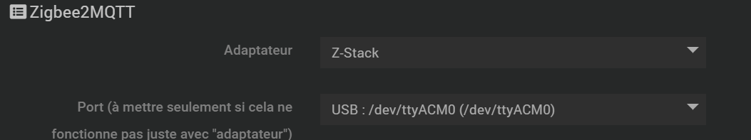

Installation d’ume image Jeedom et test direct du plugin , erreur de servide zigbee2mqtt

Je sèche pour ce soir … j’espère que quelq’un pourra m’aider .
Hello
dans ton fichier yaml change de port 1883 par 1884
Et dans zigbeelinker ,change le en 1884
