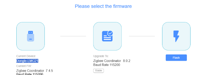

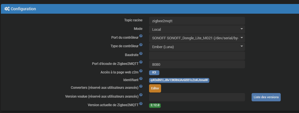

J’essaye d’installer un nouveau dongle Zigbee : SONOFF Dongle Lite MG21
j’ai mis à jour le firmware en 8.0.2
la clé est bien vu par la box ATLAS
mais le demon ne veut pas démarrer
J’ai sélectionné : Ember (luna), même en ayant une ALTAS, il n’y a pas d’autre choix en Ember
log

Je n’ai pas supprimé mes modules zigbee dans le plugin z2m, juste renommé en OLD pour faire des “remplacer” après avoir réenroller les modules sur la nouvelle clé.
dois-je désactiver les anciens modules ?
Ou les supprimer depuis Zigbee2MQTT, afin de garder l’équipement cotés z2m ?
ou je supprimes juste “Identification” dans les équipements cotés z2m ?

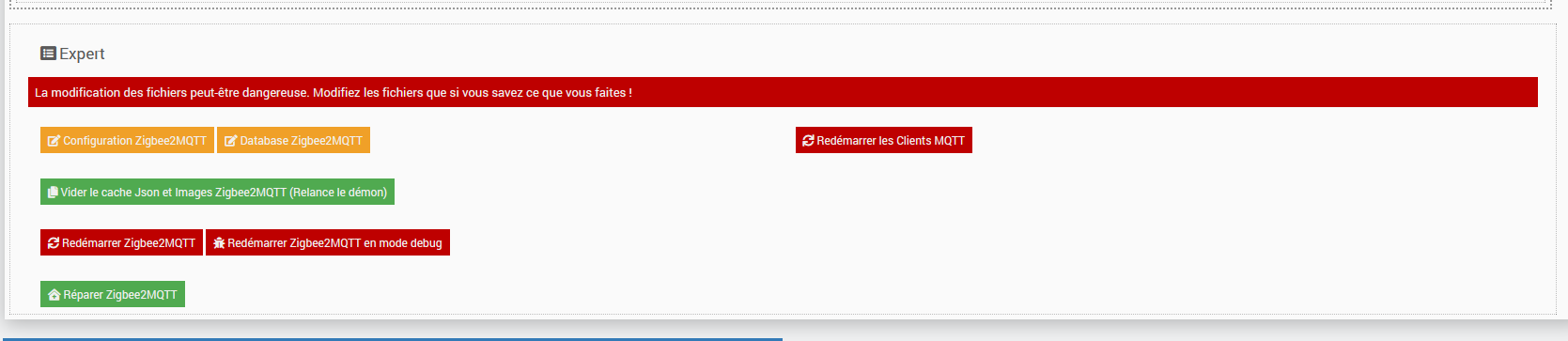

passe par le menu

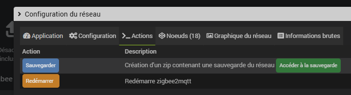

Au passage petit BUG avec l’option de sauvegarde
“Accéder à la sauvegarde” =
c pas super grave, il faut que tu parametre ton fichier configuration zigbee2mqtt
et il faudrait vider les database qui lui est liée a l’ancienne clé

Alors
j’ai coupé le démon z2m
j’ai déplacé les fichiers plugins/z2/data :
  • coordinator_backup.json
  • database.db
J’ai enlevé l’ancien dongle et branché le nouveau
mis à jour la conf du dongle dans le plugin z2m, sauvegardé
lancement du démon : OK, il reste ON :slight_smile:

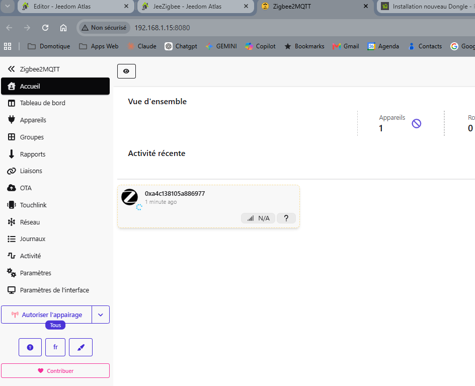

zigbee2mqtt se lance
je sais pas trop ce qu’il faut avec ce module présent
cotés plugin z2m, j’ai un nouvel équipement.
je tente une inclusion
Inclusion d’un tout nouveau module : OK
par contre l’inclusion des anciens modules :
ils s’incluent bien dans zigbee2mqtt
mais pas dans le plugin z2m… je creuse

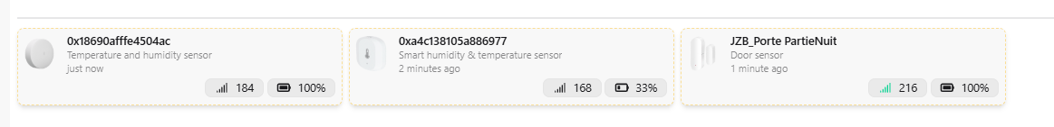

en fait, certains modules remonte tout seul sur la nouvelle clé
et comme l’id est le même, ca fonctionne directe dans jeedom :slight_smile:
j’ai donc peut être juste des réveils à refaire ou attendre, c’est possible ca ?
c’est bizarre, j’ai un module de l’ancienne conf qui est apparue sans rien faire
j’ai quand même l’impression que pour les autres, je dois relancer une inclusion
normalement tu as le fichier friendly name, certain module vont peut etre remonter directement mais d’autre non, il faudra que tu fasse l’appareillage en manuelle
vu que les modules sont référencer sur leur code, niveau jeedom c possible que cela ne change rien et que tu ne sois obliger que de travailler coté zigbee2mqtt

Si je devais résumer le processus : Dongle Combe II vers SONOFF GEN21
  1. brancher le clé sur un PC
  2. aller sur Sonoff Dongle Flasher - SONOFF Dongle
  3. si vous avec le message du pilote windows non présent, installé le depuis le lien fournit : CP210x_VCP_Windows
  4. mettez à jour dans la dernière version "“Zigbee connector”

  2. brancher la nouvelle clé zigbee
  3. rebooter la box
  4. configurer le port : correspondant à la clé SONOFF
  5. configurer le connecteur en ember (Luna), même si vous avez pas une Luna
  6. sauvegarder
  7. lancer le démon, si il reste ok
  8. passer en inclusion depuis le plugin z2m, lancer le mode inclusion de vos modules. vous pouvez ouvrir zigbee2mqtt en // pour vérifier les arrivées
et une fois que tout vos modules sont OK dans zigbee2mqtt et qu’ils n’ont pas changé au niveau de la clé “Identification” qui doit etre la même cotés zigbee2mqtt que dans la conf de l’équipement z2m, c’est terminé :slight_smile:
