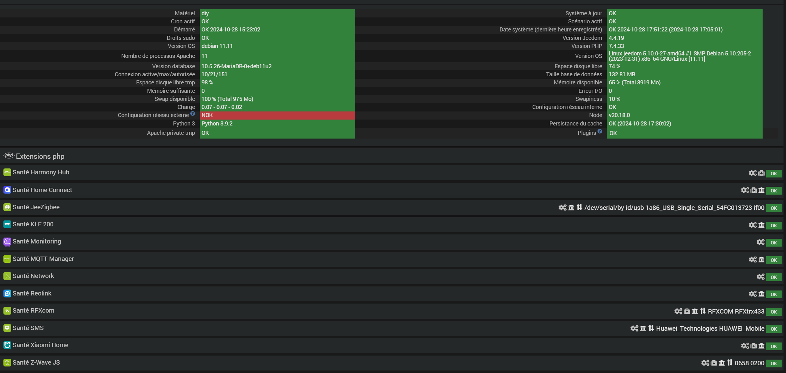

Suite à un crash de Jeedom, j’ai refait une VM propre en partant de l’image Debian BullEye de Jeedom. Mise à jour, chargement de la dernière sauvegarde et hop tous est reparti.
Le seul hic est que l’accès à distance en HTTPS ne fonctionne plus. C’est OK sur le port 80 en direct ou via Nginx Proxy Manager. Avant le crash, ca fonctionné nickel pour le port 443 pour les 2 modes.
J’ai bien sûr vérifier NAT/Firewal et tous est bien ouvert. Faut dire qu’en local, le port 443 ne semble pas ouvert :
