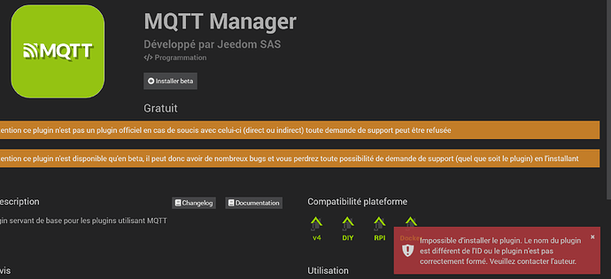

Pour le besoin d’un autre plugin, j’essaye d’installer MQTT Manager.
L’installation ne commence pas, du fait de l’erreur suivante: « Impossible d’installer le plugin. Le nom du plugin est différent de l’ID ou le plugin n’est pas correctement formé. Veuillez contacter l’auteur. »
Merci @Salvialf , ca a fonctionné! (ps: malgré le « rétablissement des droits des dossiers et fichiers », il a quand même fallu que je rm mqtt2 en root, mais qu’importe la clé était effectivement dans la suppression manuelle du répertoire mqtt2)
