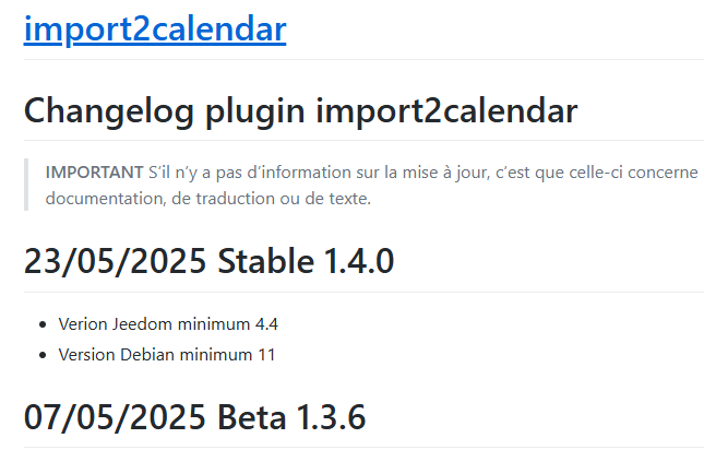

D’après les actus du plugin : Import2calendar (ical2Calendar) - actualités - #12 par sagitaz il faut être minimum en Debian 11, est ce bien ton cas ?
Merci pour ton aide, effectivement Debian 10, je dois migrer
A+
Merci pour ton aide, Debian 10 → migration à faire
