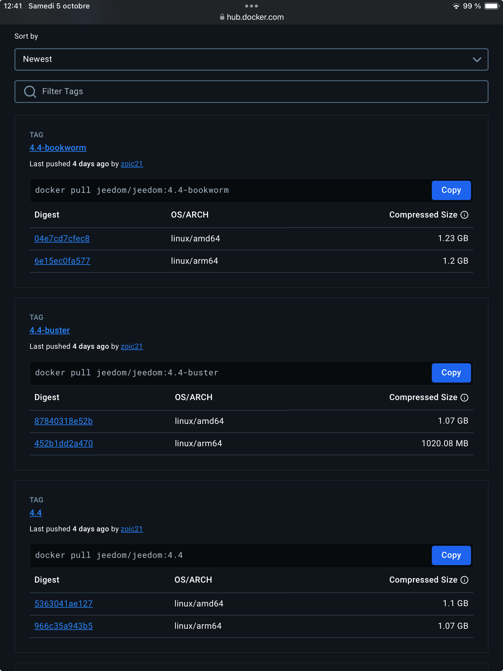

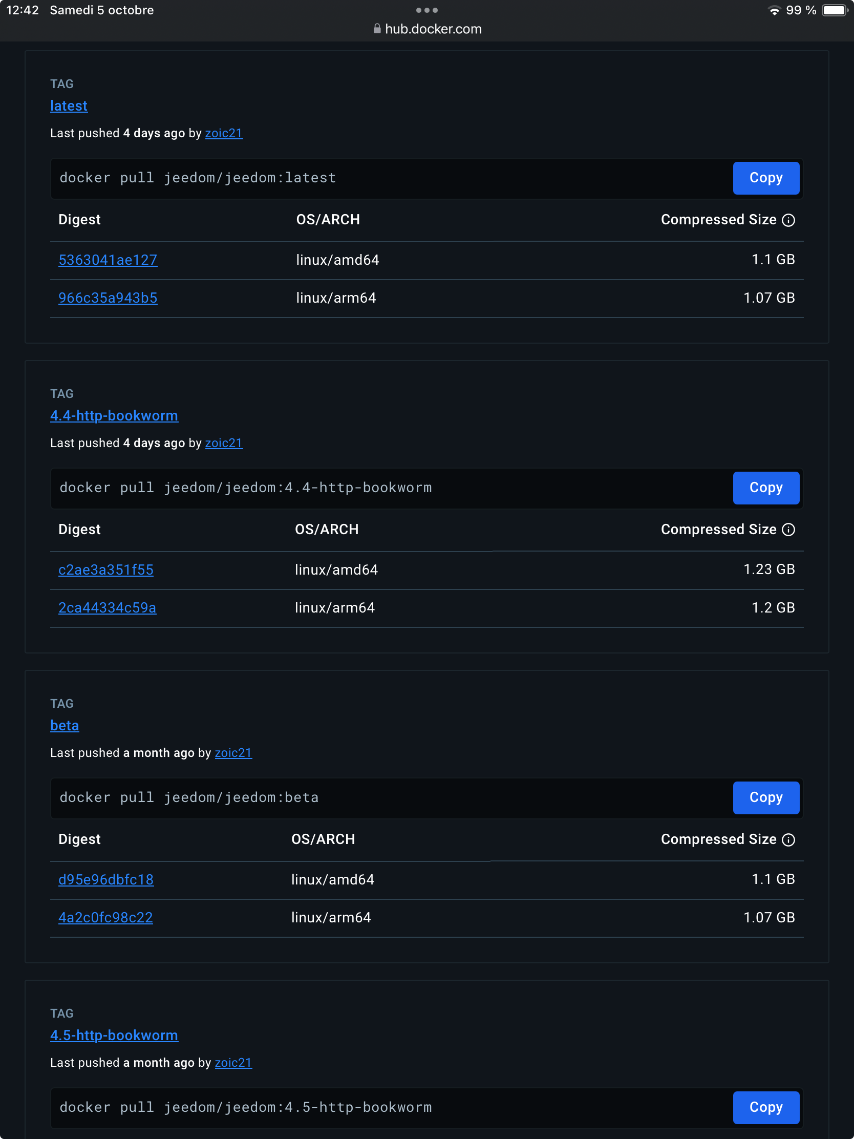

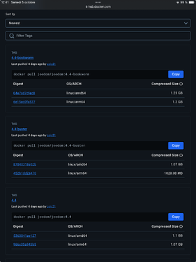

Bonjour Loic,
J’ai regardé
La version latest est en version 12
DEBIAN=bookworm-slim
Je pense qu’il faudrait garder la version latest en Debian 11
Car c’est la version de Debian qui est préconisée par Jeedom ?

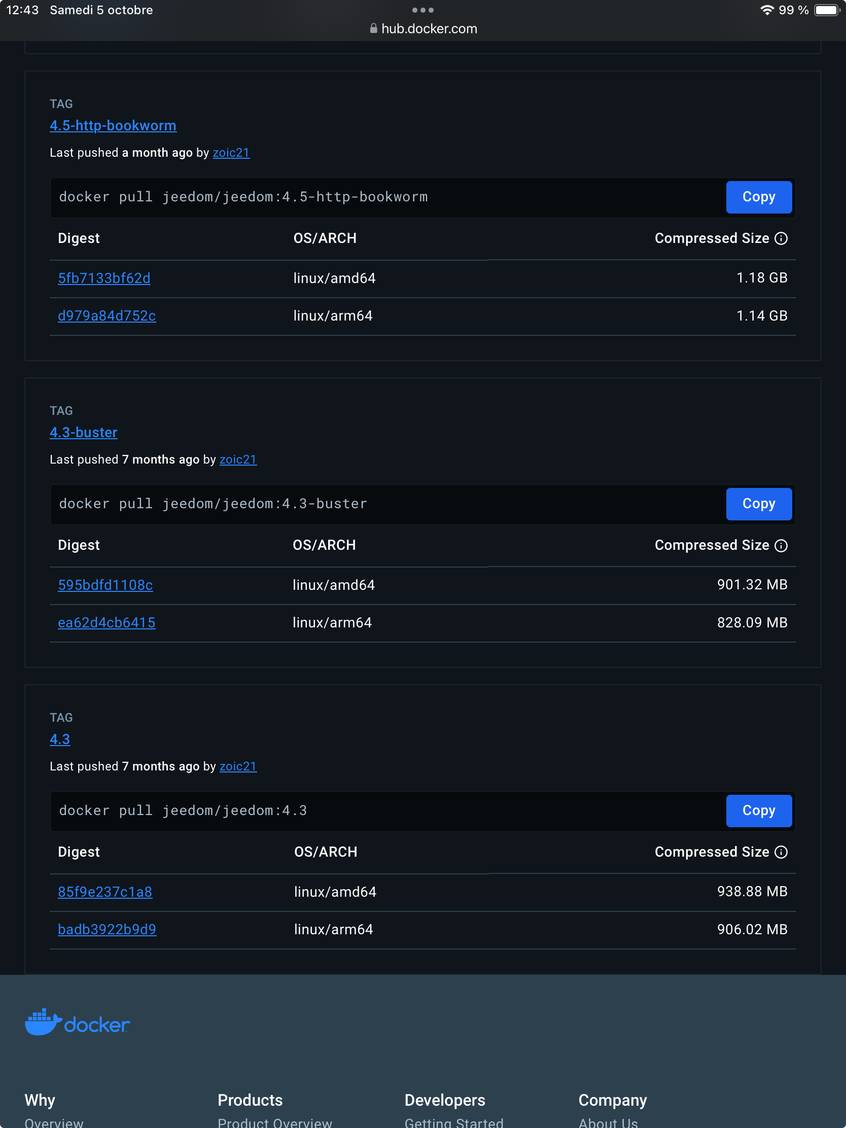

Oui c’est voulu la lastest est en debian 12
Sauf que bon nombre de plugin ne sont pas compatibles avec la version 12
Du coup pour la version 11, il faut prendre laquelle maintenant ?

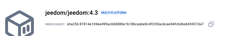

Y’a plus en debian 11 le but c’est d’aller vers debian 12 et comme toujours docker et le premier a y passer. Pour debian 11 la version 4.3 marche parfaitement
Super. Tu peux modifier le tag ? Afin que cela soit clairement identifié, comme les autres tags
Déjà je sais pas faire… et le tag est clair pourtant c’est marqué 4.3-buster je vois pas comment ça peut être plus clair
Buster =10 (obsoléte)
C’est celle-ci
Effectivement ben je sais pas y’a eu des pr sur la partie docker ça a du casser la version debian 11 alors. Je sais pas quoi te dire je ne m’occupe pas de cela car j’y comprend rien.

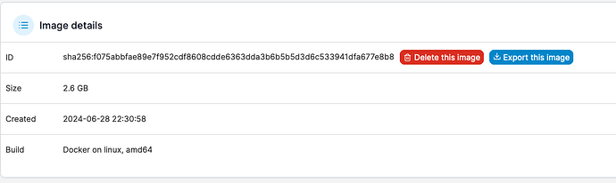

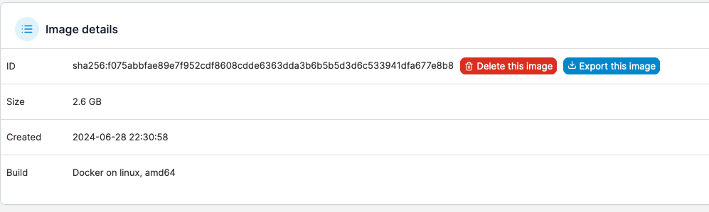

J’ai téléchargé une image latest à l’époque du 2024-06-28 22:30:58 qui est en version 11 Bullseye

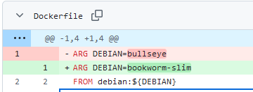

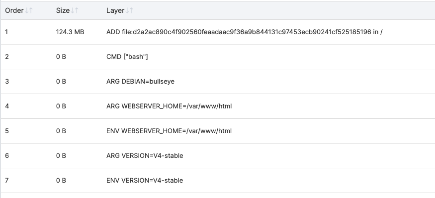

Voila, j’ai trouvé
Suite au changement le mois dernier, le Dockerfile a bookworm-slim par défaut.
J’ai fait une PR sur master, pour rétablir bullseye sur le tag 4.4 et latest
Non non faut laisser en debian 12 par défaut ça j’en ai besoin tout les tests se base sur les docker et toute l’offre saas de jeedom aussi
même sur le tag jeedom:4.4 ? c’est nouveau ?
Dans ce cas on peut juste créer le tag 4.4-bullseye alors. et laisser le tag latest sur la version avec bookworm ?
