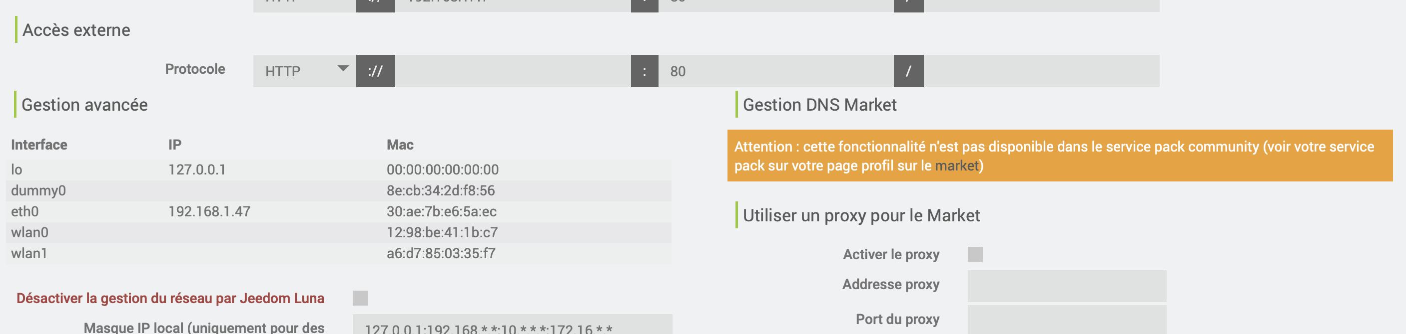

Je viens d’installer une seconde box Luna ( l’installation de la première avec une box free s’est déroulé correctement). pour cette seconde installation, J’ai une livebox. Lorsque je me connecte au market, il ne détecte pas la box en local. Donc j’y accede via l’adresse ip en direct. J’ai fait toute la procédure d’installation, mais impossble de se connecter au market via la box luna / donc impossible de lier la box a mon compte market / donc impossible de lier la box avec les DNS jeedom donc impossble d’installer les plugins qui permettent la gestion des DNS… Je n’ai pas trouvé de solution sur le net, ni sur le forum la spécificité réside dans le fait que j’ai 2 box a des endroits différents sur le même compte Market avec 1 livebox…

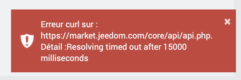

erreur dans test jeedom market sur box luna

Erreur curl sur : https://market.jeedom.com/core/api/api.php. Détail :Could not resolve host: market.jeedom.com 7

Il faudrait changer le resolveur dns de jeedom, par défaut il prend celui de ta box internet mais elle ne semble pas faire son boulot. Je sais plus si dans la partie système de jeedom il n’y aurait pas un bouton pour ça (en alpha je suis sur de l’avoir mis mais en stable je sais plus)
Je ne l’ai pas vu. J’ai cherché la piste des DNS mais pas vu
Non mais pas la c’est dans os/dB puis lancer l’administration système
