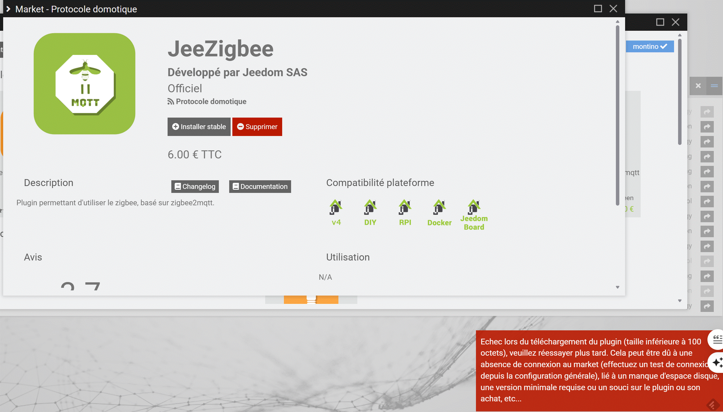

Je n’arrive pas a installer le plugin jeezigbee par rapport au Market
J’ai toujours le meme message d’erreur malgré la connection au Market

Non, c’est un problème lié à la version de votre jeedom / debian comme dit dans plusieurs dizaines d’autres demandes identiques à la votre.
Mon jeedom me semble à jour je suis en version 4.4.19
Que dois je faire concrètement ?
vous version d’os debian doit etre en version 10 ilm faut refaire une install en debian 11
