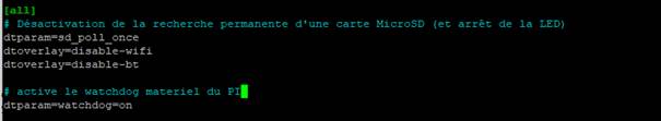

Activer le watchdog matériel
  • Editer le fichier de configuration du RPI : sudo nano /boot/config.txt ( en debian 12, /boot/firmware/config.txt)
  • Ajouter à la fin après [all] la ligne suivante : dtparam=watchdog=on
  • Relancer le RPI : sudo reboot

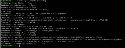

  • Lancer l’installation du service : sudo apt install watchdog -y

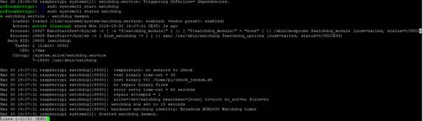

Pour rendre effecitves les mises à jour, relancer le service watchdog avec la commande : sudo systemctl restart watchdog
Vérifier que tout se passe bien
  • Message toutes les minutes dans la log pi_watchdog de jeedom
  • Pas de rédémarrage intempestif

Vérifier l’état du service : sudo systemctl status watchdog
Arréter le service : sudo systemctl stop watchdog
Démarrer le service : sudo systemctl start watchdog

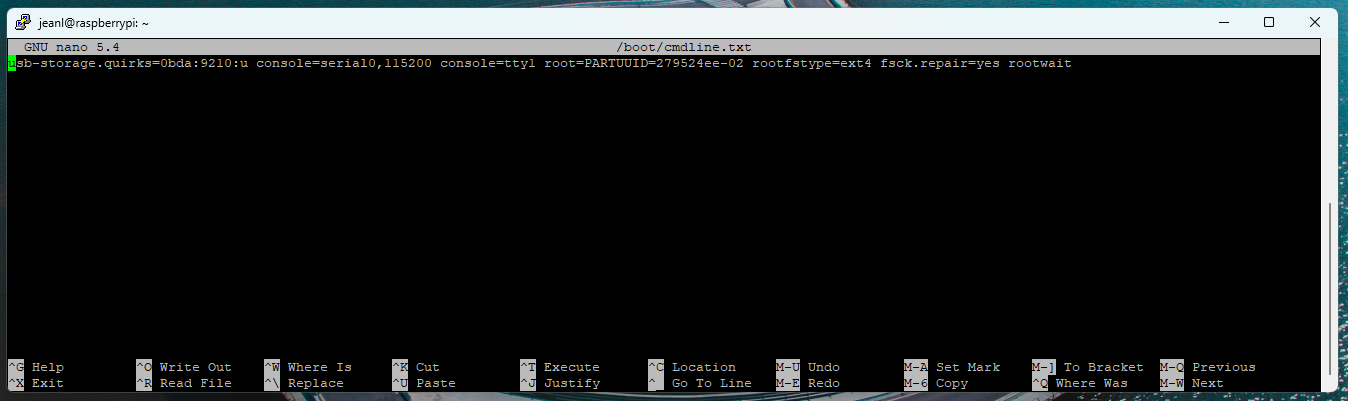

Étape 2 : Appliquer le « Quirk » (le correctif)

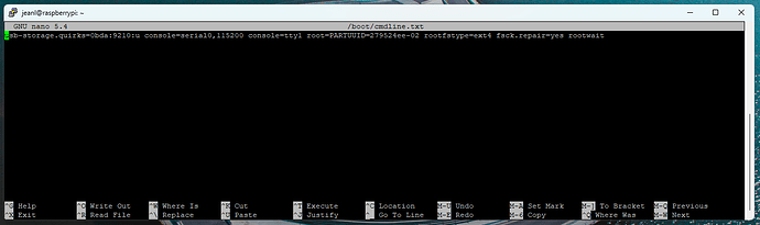

  1. Éditez le fichier de démarrage : sudo nano /boot/cmdline.txt (Tout doit rester sur une seule et unique ligne dans ce fichier !)
  2. Ajoutez au tout début de la ligne (avant console=...) : usb-storage.quirks=XXXX:YYYY:u (Remplacez XXXX:YYYY par l’ID noté à l’étape 1. N’oubliez pas le :u à la fin).
  3. Sauvegardez (Ctrl+O, Entrée) et quittez (Ctrl+X).
Étape 3 : Redémarrer
sudo reboot
Après le redémarrage, si vous refaites lsusb -t, vous devriez voir Driver=usb-storage à la place de uas.

Comme tu indiques sudo nano /boot/cmdline.txtpour modifier ce fichier, je me demandais si ce complément au watchdog fonctionne sous debian 12, car ce fichier est sous un autre répertoire ( sudo nano /boot/firmware/cmdline.txt) ?
PS: je viens de relire :
Est-ce que cela veut dire qu’au final, on doit avoir:
  1. usb-storage.quirks=abcd:1234:u(valeurs pour exemple)
  2. console…
OU
  1. usb-storage.quirks=abcd:1234:u console...
Perso, j’avais compris le 1er choix avec l’ajout sur 1 ligne. Mais peut être que c’est le second avec un espace entre :u et console, voire autre chose :wink:
Merci de ta réponse :blush:

En fait j’ai trouvé la réponse : c’est le choix 2 avec usb-storage.quirks=abcd:1234:u console... :wink:

J’avais préparer une copie de mon fichier cmdline.txt

Sous Debian 12, le dossier /boot/ est devenu plus propre et le fichier se trouve désormais ici :
(Si vous tapez l’ancienne commande /boot/cmdline.txt, vous risquez de vous retrouver face à un fichier complètement vide, ou de voir un message d’erreur).
2. Ce qui ne change pas (Le contenu)
La structure de la ligne reste strictement identique. Vous devez faire exactement la même manipulation :
Ajouter usb-storage.quirks=0bda:9210:u au tout début de la ligne, juste avant console=serial0..., et le tout sur une seule et unique ligne.

Du coup, je ne pense pas pouvoir faire un clone avec Win32Diskimager du SSD ayant le plus grand nombre vers le plus petit..
Perso, j’utilise rpi-clone pour cloner le SSD. Ca me permet de laisser le SSD actif en place et de brancher le SSD cible sur le second USB3 du RPI (après arrêt de Jeedom et coupure électrique).
Mais là, je ne suis pas certain que le script rpi-clone gère bien le PARTUUID..
A priori, je devrais être dans le cas 1 de « Quirk USB », avec l’actuel SSD en Realtek Semiconductor Corp. RTL9201 et toujours de mémoire, en JMicron pour le second SSD.
Sachant que les disques tournent à chaque sauvegarde, il n’y aurait que des tests qui pourraient dire s’il y a compatibilité « Quirk USB » dans les 2 sens..
J’ai déjà mis en œuvre le watchdog de @bernard.dandrea où depuis les LOG de Jeedom, on voit les vérifications par minute et j’imagine quand il y aura un reboot.
A noter qu’avec 2 lignes de log par minute, il faudra un nombre conséquent de lignes des LOGS pour le constater. Mais, le principal est que Jeedom redevienne opérationnel automatiquement en cas d’erreur 500, sauf si le problème provient du protocole AES :wink:
