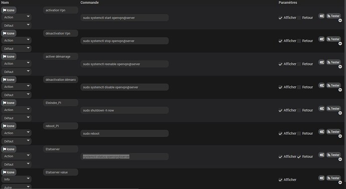

Avec le Plugin SSH commander, j’ai créé les commandes suivantes pour le server OpenVpn :
  • Activation : sudo systemctl start openvpn@server
  • Désactivation :sudo systemctl stop openvpn@server
  • Activation au démarrage de la machine (nécessite un reboot pour la prise en compte) : sudo systemctl reenable openvpn@server
  • Désactivation au démarrage de la machine (nécessite un reboot pour la prise en compte) : sudo systemctl disable openvpn@server
  • Etat d’OpenVPN (avec retour dans paramètre coché) : systemctl status openvpn@server
Cela fait ça :
