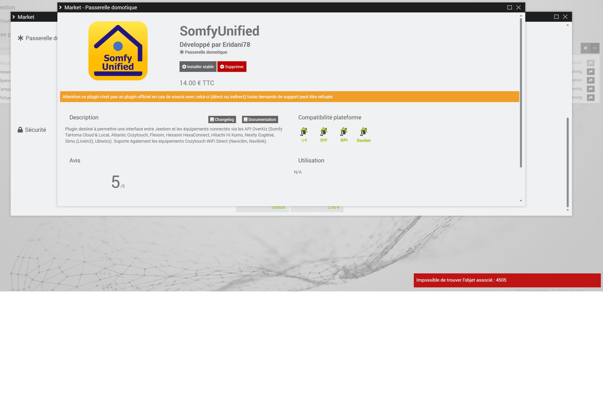

J’utilise le plugin SomfyUnified pour Cozytouch sur mon serveur de prod (PI 4) mais je ne peux pas l’installer en même temps sur mon serveur de test (VM sur Freebox Delta),
Message: Echec lors du téléchargement(taille inférieure à 100 octets)
Le serveur semble indiquer que le plugin est déjà installé

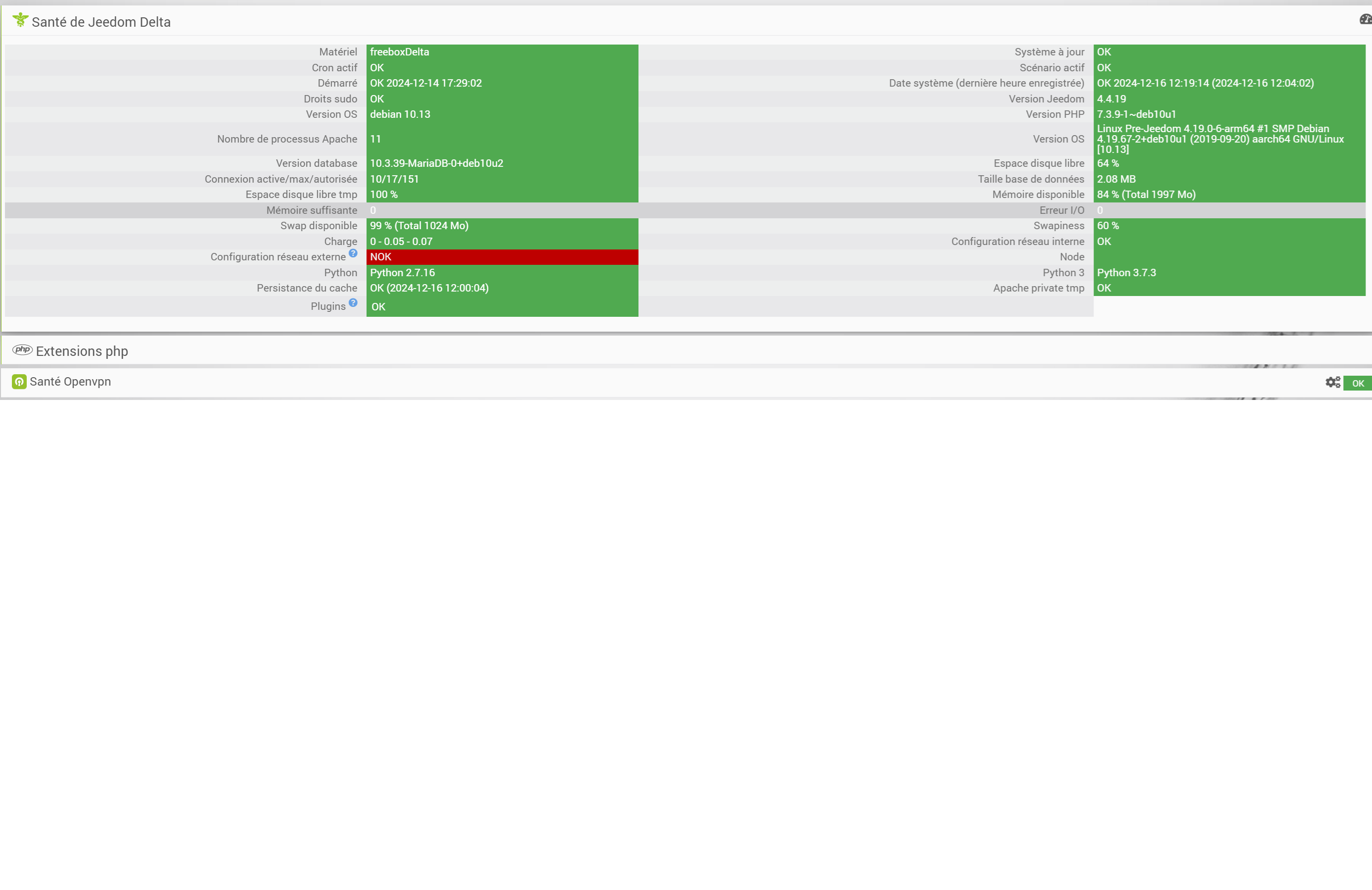

sinon pour toute demande il faut fournir au minimum la page santé jeedom
quelle version debian? probablement 10 qui n’est plus supporté.
Il y a le bouton Supprimer, pas celui Acheter
Donc vous devez réinstaller sous debian 11.
