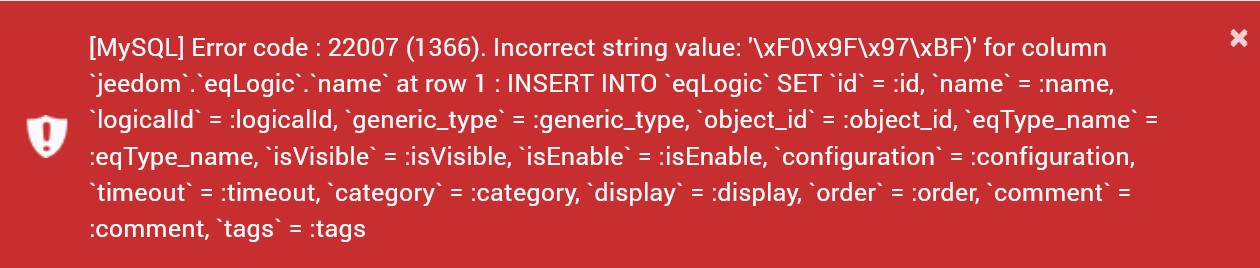

Apres l’installation je fais le lien sur le compte Netamo et je lance la synchonisation et j obtiens le message d erreur MySQL 22007
Avez une idee du probleme ?
Ça ressemble à un caractère spécial dans le nom d’un équipement netatmo. Si tu me donne le caractère en question je pourrais peut être faire une correction
Super bien vu, c’est le nom des appareils, ma fille avait ajouté des emoji dans les noms.
