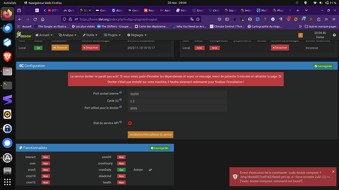

J’ai tenté l’installe, mais le plug-in ne semble pas trouver docker-compose, ce qui est logique puisque l’install du plug-in Docker échoue aussi dans mon environnement.
Est-ce qu’il serait possible d’installer le conteneur Docker de manière isolée (dans mon système racine) et de configurer l’accès à celui-ci dans cet écran ?
