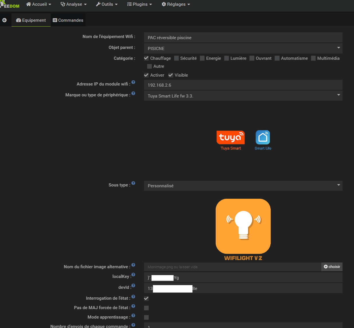

Salut :
Pour ceux qui veulent ajouter du smartlife ou tuya wifi a jeedom, il faut se pencher sur le compte developpeur Tuya car cela marche on peut même ajouter des commandes si l’apparareil les reconnais.
Mais il ne faut surtout pas reset l’appareil car sinon faut recommencer à zéro, sinon il faut recupérer la clef token pour l’intégrer dans : plugin wifilightV2
par contre je ne suis plus sur car je l’ai fait il y a un bon moment, donc je sais plus si on peut l’avoir sur smartlife + sur jeedom en même temps j’ai un doute, je dirais soit l’un ou l’autre.
smartlife me plait bien pour ce type d’appareil ou je n’ai pas trop d’intérêt a creer des scenarios.
