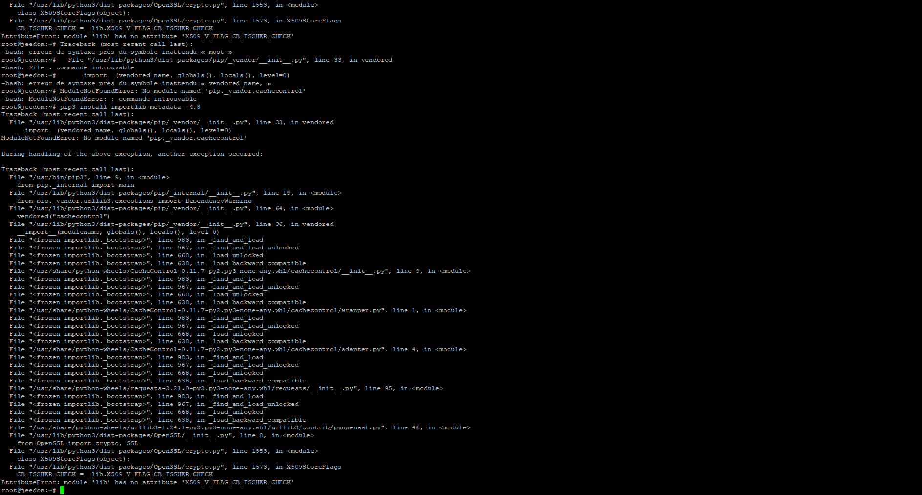

Je rencontre un soucis lors de l’installation des dépendances du plugin.
Je retrouve des erreurs similaires dans des sujets plus ancien mais lorsque j’essaie d’appliquer la solution j’ai des erreurs.

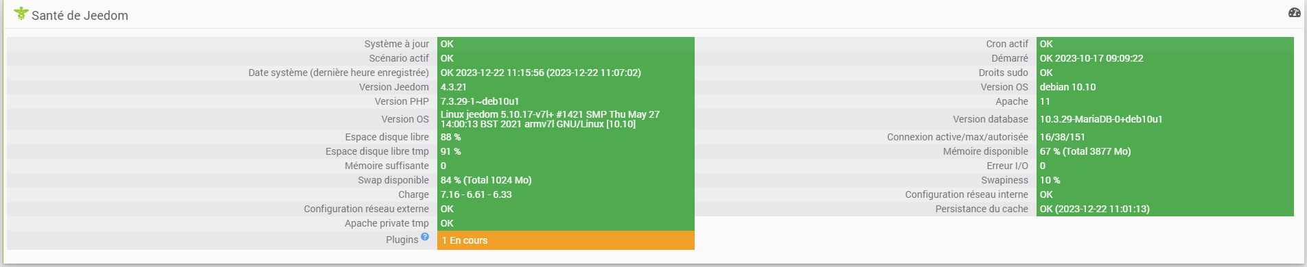

Voici ma page santé :

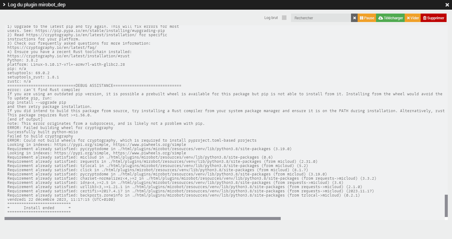

Le logs des dépendances :
En essayant d’appluiquer la solution de ce post : Problème suite mise à jour / dépendances ko - #67 par GreenSkol
