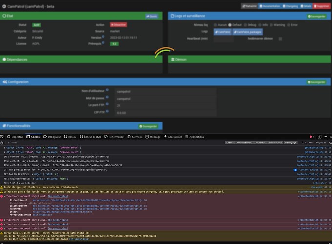

Bonjour @nebz,
J’ai pas mal échangé avec @Jeedom122 et je n’arrive pas a comprendre son problème.
Le plugin est bien présent, nous avons vérifié:
- les fichiers
- les droits
- l’install nodejs
- les dépendances du modules camPatrol sont bien installées
- l’API Key de camPatrol créé pendant l’installation est bien présente.
- select * from config where plugin = ‹ camPatrol › retourne bien le plugin, et active == 1
Il a essayé de supprimer depuis le market camPatrol et il a recu l’erreur: "Impossible de trouver l’objet associé : 43
Son probleme: jeedom ne déclare pas le module avec les dependances installé, j’ai fini par lui faire change le fichier:
core/class/camPatrol.class.php et forcer le retour de la fonction
public static function dependancy_info() {
$return[‹ state ›] = ‹ ok ›;
return $return;
Mais même avec ca, les dépendances ne sont pas considéré comme étant installé, et il a l’image de loading qui tourne sans fin dans la page de configuration (voir la capture d’écran ci dessous)
J’ai l’impression que le plugin n’est pas bien détecté par Jeedom.
A noté qu’il y a des erreurs javascript, que je ne comprends pas dans la console
Il a également noté une autre erreur, je ne sais pas si elle a un lien, voir la capture ci dessous
Voila, je ne sais plus quoi vérifier/checker
Si qqun peut nous aider,
Merci Pascal pour ton aide, pour compléter, dès que j’active le plugin, toute action devient très longue, 10 à 15mn d’attente entre chacune d’elles dans camPatrol ?
Jeedom informe que le délai de l’installation des dépendances est dépassé après 10 mn, alors que j’ai eu des dépendances qui ont demandé 30 voire 40 mn d’installation sans problème ?
Peut-on enlever cette restriction, car après 10 mn il n’y a que 4 % d’installer pour camPatrol.
Si quelqu’un avait une idée ?
