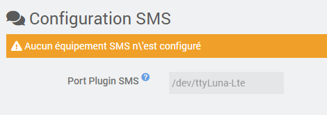

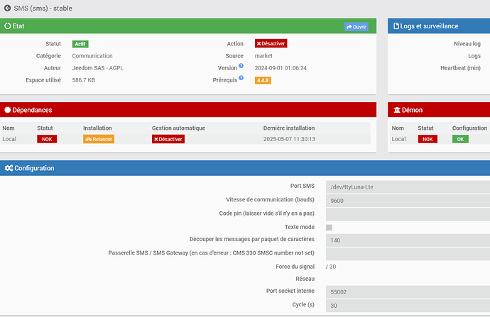

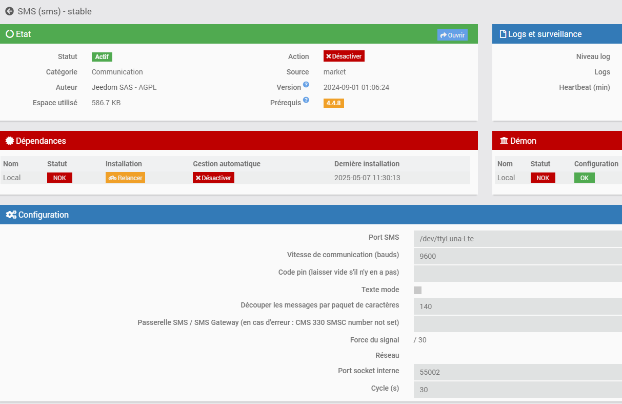

Je n’arrive pas à installer le pluging SMS sur ma Luna 4G, à 10% l’installation me demande de relancer et c’est le même problème!
J’ai essayé le pluging en version beta pareil! dans le log je vois que c’est un problème d’ouverture de port?
Dans la passerelle Luna le port est bien

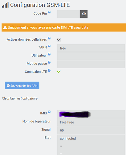

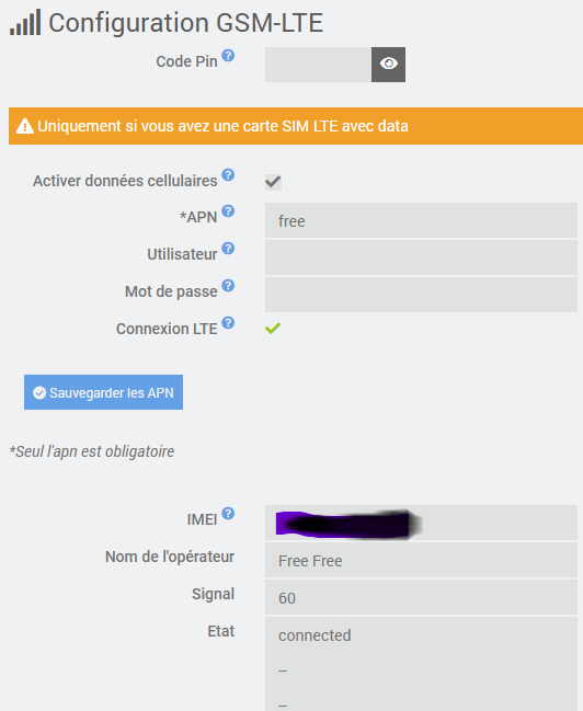

J’ai bien ma carte Sim free qui est reconnue
Je suis bloqué, je vous demande par avance de l’aide et vous en remercie
Cordialement
Informations Jeedom Luna
Core : 4.4.19 (master)
DNS Jeedom Luna : oui
Plugin : SMS
Version : 2024-09-01 01:06:24 (stable)
Statut Démon : Stoppé - (2025-05-07 11:20:14)

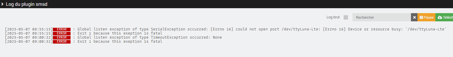

[2025-05-07 10:20:14] ERROR  : Attention je pense qu'il y a un soucis avec le démon que j'ai relancé plus de 3 fois consécutivement
[2025-05-07 08:20:18] ERROR  : Global listen exception of type SerialException occurred: [Errno 16] could not open port /dev/ttyLuna-Lte: [Errno 16] Device or resource busy: '/dev/ttyLuna-Lte'
[2025-05-07 08:20:18] ERROR  : Exit 1 because this exeption is fatal
[2025-05-07 10:20:51] ERROR  : Impossible de lancer le démon sms, vérifiez le port
[2025-05-07 10:25:15] ERROR  : Attention je pense qu'il y a un soucis avec le démon que j'ai relancé plus de 3 fois consécutivement
[2025-05-07 08:25:20] ERROR  : Global listen exception of type SerialException occurred: [Errno 16] could not open port /dev/ttyLuna-Lte: [Errno 16] Device or resource busy: '/dev/ttyLuna-Lte'
[2025-05-07 08:25:20] ERROR  : Exit 1 because this exeption is fatal
[2025-05-07 10:25:56] ERROR  : Impossible de lancer le démon sms, vérifiez le port
[2025-05-07 10:30:15] ERROR  : Attention je pense qu'il y a un soucis avec le démon que j'ai relancé plus de 3 fois consécutivement
[2025-05-07 08:30:44] ERROR  : Global listen exception of type TimeoutException occurred: None
[2025-05-07 08:30:44] ERROR  : Exit 1 because this exeption is fatal
[2025-05-07 10:35:43] ERROR  : Impossible de lancer le démon sms, vérifiez le port
[2025-05-07 10:40:15] INFO  : Lancement démon sms : python3  /var/www/html/plugins/sms/resources/smsd/smsd.py --device /dev/ttyLuna-Lte --loglevel debug --socketport 55002 --serialrate 115200 --pin None --textmode no --smsc None --cycle 30 --callback http://127.0.0.1:80/plugins/sms/core/php/jeeSMS.php --apikey 2Ho5X9QuGW1uGIHpUWASLUb09Fbsj7DLk6Va3uPJcLDHIGW7aOxGlyhppkBz08tl --pid /tmp/jeedom/sms/deamon.pid
[2025-05-07 10:40:16] DEBUG  : Aucun équipement SMS activé
[2025-05-07 10:40:49] ERROR  : Impossible de lancer le démon sms, vérifiez le port
[2025-05-07 10:45:20] INFO  : Lancement démon sms : python3  /var/www/html/plugins/sms/resources/smsd/smsd.py --device /dev/ttyLuna-Lte --loglevel debug --socketport 55002 --serialrate 115200 --pin None --textmode no --smsc None --cycle 30 --callback http://127.0.0.1:80/plugins/sms/core/php/jeeSMS.php --apikey 2Ho5X9QuGW1uGIHpUWASLUb09Fbsj7DLk6Va3uPJcLDHIGW7aOxGlyhppkBz08tl --pid /tmp/jeedom/sms/deamon.pid
[2025-05-07 10:45:33] DEBUG  : Aucun équipement SMS activé
[2025-05-07 10:50:12] INFO  : Lancement démon sms : python3  /var/www/html/plugins/sms/resources/smsd/smsd.py --device auto --loglevel debug --socketport 55002 --serialrate 115200 --pin None --textmode no --smsc None --cycle 30 --callback http://127.0.0.1:80/plugins/sms/core/php/jeeSMS.php --apikey 2Ho5X9QuGW1uGIHpUWASLUb09Fbsj7DLk6Va3uPJcLDHIGW7aOxGlyhppkBz08tl --pid /tmp/jeedom/sms/deamon.pid
[2025-05-07 10:50:42] ERROR  : Impossible de lancer le démon sms, vérifiez le port
[2025-05-07 10:53:11] DEBUG  : Lancement de : /var/www/html/core/class/../../core/php/jeePlugin.php  plugin_id=sms function=remove callInstallFunction=1
[2025-05-07 10:53:17] INFO  : Début d'activation du plugin
[2025-05-07 10:53:19] INFO  : Info sur le démon : {"log":"sms","state":"nok","launchable":"ok","launchable_message":"Gestion automatique d\u00e9sactiv\u00e9e","auto":"0","last_launch":"2025-05-07 10:50:11"}
[2025-05-07 10:53:19] DEBUG  : Lancement de : /var/www/html/core/class/../../core/php/jeePlugin.php  plugin_id=sms function=install callInstallFunction=1
[2025-05-07 10:55:11] ERROR  : Attention je pense qu'il y a un soucis avec le démon que j'ai relancé plus de 3 fois consécutivement
[2025-05-07 10:55:49] ERROR  : Impossible de lancer le démon sms, vérifiez le port
[2025-05-07 11:00:17] ERROR  : Attention je pense qu'il y a un soucis avec le démon que j'ai relancé plus de 3 fois consécutivement
/var/www/html/plugins/sms/resources/smsd/gsmmodem/modem.py:820: SyntaxWarning: "is not" with a literal. Did you mean "!="?
if selected_phonebook is not "ON":
/var/www/html/plugins/sms/resources/smsd/gsmmodem/modem.py:826: SyntaxWarning: "is" with a literal. Did you mean "=="?
if response is "OK":  # command is supported, but no number is set
/var/www/html/plugins/sms/resources/smsd/gsmmodem/modem.py:846: SyntaxWarning: "is not" with a literal. Did you mean "!="?
if actual_phonebook is not "ON":
[2025-05-07 09:15:27] ERROR  : Global listen exception of type TimeoutException occurred: None
[2025-05-07 09:15:27] ERROR  : Exit 1 because this exeption is fatal
[2025-05-07 09:20:18] ERROR  : Global listen exception of type SerialException occurred: [Errno 16] could not open port /dev/ttyLuna-Lte: [Errno 16] Device or resource busy: '/dev/ttyLuna-Lte'
[2025-05-07 09:20:18] ERROR  : Exit 1 because this exeption is fatal
[2025-05-07 11:20:54] ERROR  : Impossible de lancer le démon sms, vérifiez le port
[2025-05-07 09:25:27] ERROR  : Global listen exception of type TimeoutException occurred: None
[2025-05-07 09:25:27] ERROR  : Exit 1 because this exeption is fatal
[2025-05-07 09:30:17] ERROR  : Global listen exception of type SerialException occurred: [Errno 16] could not open port /dev/ttyLuna-Lte: [Errno 16] Device or resource busy: '/dev/ttyLuna-Lte'
[2025-05-07 09:30:17] ERROR  : Exit 1 because this exeption is fatal
[2025-05-07 11:30:50] ERROR  : Impossible de lancer le démon sms, vérifiez le port
[2025-05-07 11:35:12] ERROR  : Attention je pense qu'il y a un soucis avec le démon que j'ai relancé plus de 3 fois consécutivement
[2025-05-07 11:35:14] ERROR  : Erreur sur la fonction deamon_start du plugin : Veuillez vérifier la configuration
[2025-05-07 11:40:11] ERROR  : Attention je pense qu'il y a un soucis avec le démon que j'ai relancé plus de 3 fois consécutivement
[2025-05-07 09:40:15] ERROR  : Global listen exception of type SerialException occurred: [Errno 16] could not open port /dev/ttyLuna-Lte: [Errno 16] Device or resource busy: '/dev/ttyLuna-Lte'
[2025-05-07 09:40:15] ERROR  : Exit 1 because this exeption is fatal
[2025-05-07 11:40:48] ERROR  : Impossible de lancer le démon sms, vérifiez le port
[2025-05-07 11:45:12] ERROR  : Attention je pense qu'il y a un soucis avec le démon que j'ai relancé plus de 3 fois consécutivement
[2025-05-07 09:45:16] ERROR  : Global listen exception of type SerialException occurred: [Errno 16] could not open port /dev/ttyLuna-Lte: [Errno 16] Device or resource busy: '/dev/ttyLuna-Lte'
[2025-05-07 09:45:16] ERROR  : Exit 1 because this exeption is fatal
[2025-05-07 11:45:50] ERROR  : Impossible de lancer le démon sms, vérifiez le port
[2025-05-07 11:50:13] ERROR  : Attention je pense qu'il y a un soucis avec le démon que j'ai relancé plus de 3 fois consécutivement
[2025-05-07 09:50:17] ERROR  : Global listen exception of type SerialException occurred: [Errno 16] could not open port /dev/ttyLuna-Lte: [Errno 16] Device or resource busy: '/dev/ttyLuna-Lte'
[2025-05-07 09:50:17] ERROR  : Exit 1 because this exeption is fatal
[2025-05-07 11:50:50] ERROR  : Impossible de lancer le démon sms, vérifiez le port
[2025-05-07 11:55:11] ERROR  : Attention je pense qu'il y a un soucis avec le démon que j'ai relancé plus de 3 fois consécutivement
[2025-05-07 09:55:25] ERROR  : Global listen exception of type TimeoutException occurred: None
[2025-05-07 09:55:25] ERROR  : Exit 1 because this exeption is fatal
[2025-05-07 12:00:16] ERROR  : Attention je pense qu'il y a un soucis avec le démon que j'ai relancé plus de 3 fois consécutivement
[2025-05-07 10:00:23] ERROR  : Global listen exception of type SerialException occurred: [Errno 16] could not open port /dev/ttyLuna-Lte: [Errno 16] Device or resource busy: '/dev/ttyLuna-Lte'
[2025-05-07 10:00:23] ERROR  : Exit 1 because this exeption is fatal
[2025-05-07 12:00:57] ERROR  : Impossible de lancer le démon sms, vérifiez le port
[2025-05-07 12:05:13] ERROR  : Attention je pense qu'il y a un soucis avec le démon que j'ai relancé plus de 3 fois consécutivement
[2025-05-07 10:05:17] ERROR  : Global listen exception of type SerialException occurred: [Errno 16] could not open port /dev/ttyLuna-Lte: [Errno 16] Device or resource busy: '/dev/ttyLuna-Lte'
[2025-05-07 10:05:17] ERROR  : Exit 1 because this exeption is fatal
[2025-05-07 12:05:51] ERROR  : Impossible de lancer le démon sms, vérifiez le port
[2025-05-07 08:55:15] ERROR  : Global listen exception of type SerialException occurred: [Errno 16] could not open port /dev/ttyLuna-Lte: [Errno 16] Device or resource busy: '/dev/ttyLuna-Lte'
[2025-05-07 08:55:15] ERROR  : Exit 1 because this exeption is fatal
[2025-05-07 09:00:32] ERROR  : Global listen exception of type TimeoutException occurred: None
[2025-05-07 09:00:32] ERROR  : Exit 1 because this exeption is fatal
