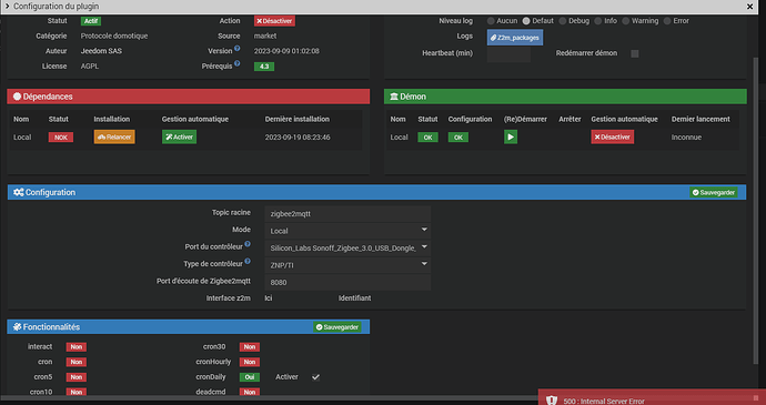

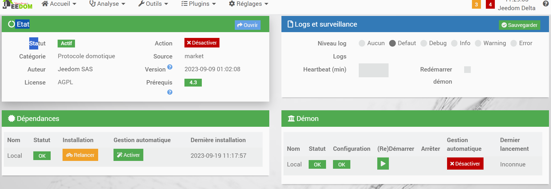

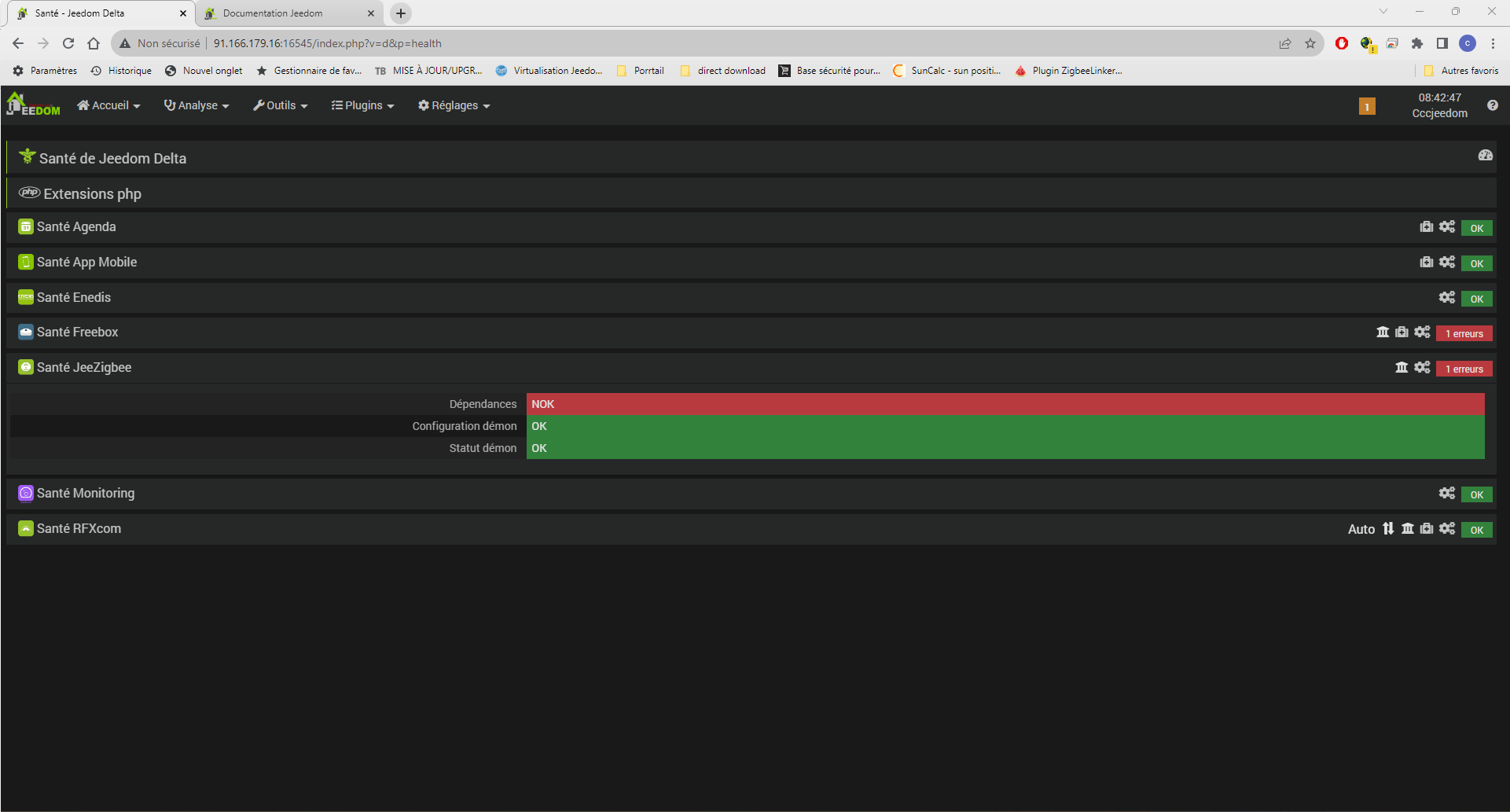

Etant un bon débutant en jeedom, je rencontre des soucis pour installer la clef sonoff ZIGBEE modèle P avec la puce TI. Le plugin que j’essaie d’utiliser et le jeezigbee. J’ai aussi essayé avec le Zigbeelinker. J’ai parcouru les posts à ce sujet mais je n’ai pas trouvé mon bonheur.
Je suis sur Jeedomdelta version 4.3.17
Voila mon problème :

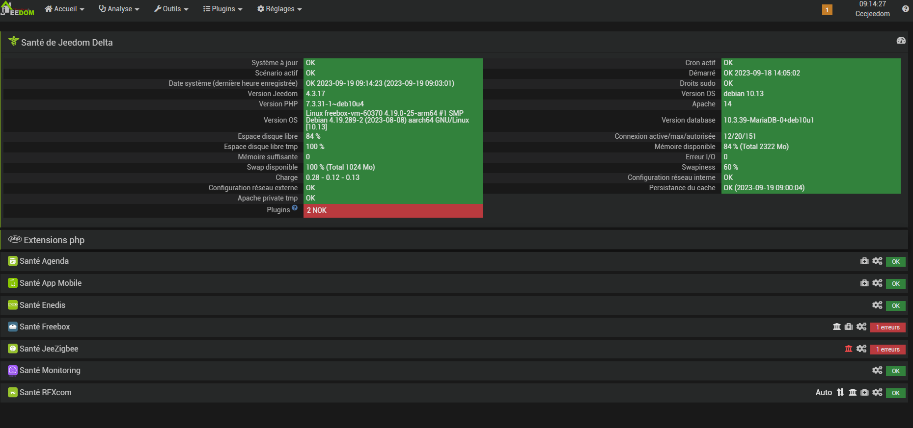

Page Santé

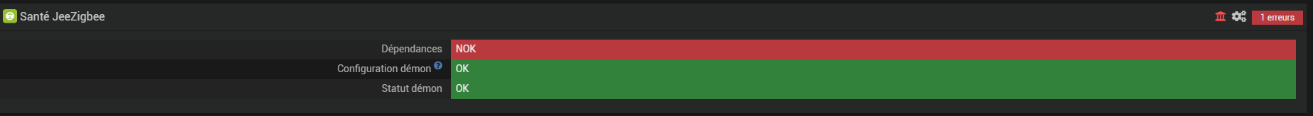

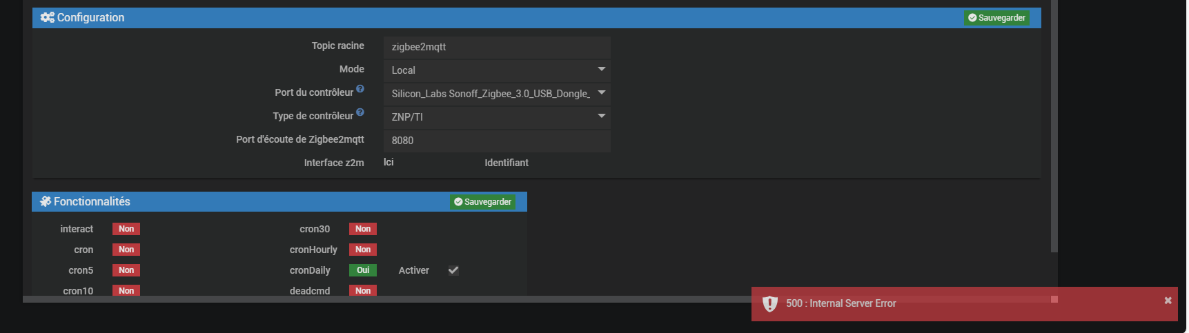

Page config plugin jeezigbee le démon est OK mais pas les dépendances
Si vous pouvez me donner un coup de pouce je vous en serais reconnaissant!!!
Bien à vous
Christophe
Et voici les logs lors de l’installation des dépendances
