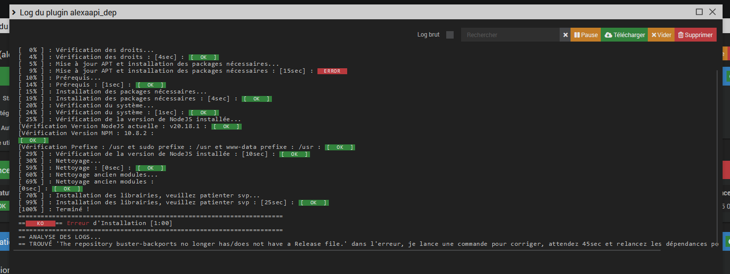

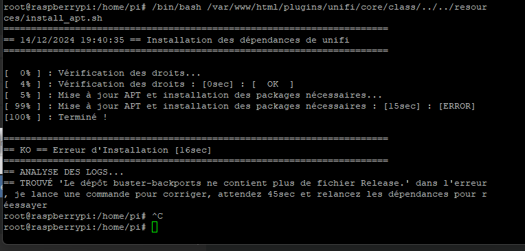

Je n’arrive pas à installer le plugin Unifi message :
‹ Le dépôt buster-backports ne contient plus de fichier Release. ›
Je suis en Debian 11, le dépot buster-backports c’est pas pour Debian 10 ?
Merci de vos aides

Oui c’est ça j’ai migré de 10 à 11, pas de problème particulier
j’ai du relancer le contrôle des droits Jeedom, mise à part ça, ça a été.

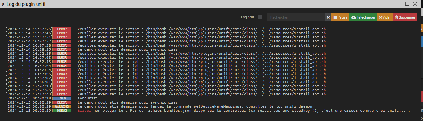

Je lance la ligne de commande car c’est ce qu’il me demande dans le unifi.log
donc j’ai essayé.
Ai-je moyen de modifier son dépôt pour prendre le 11 ?
