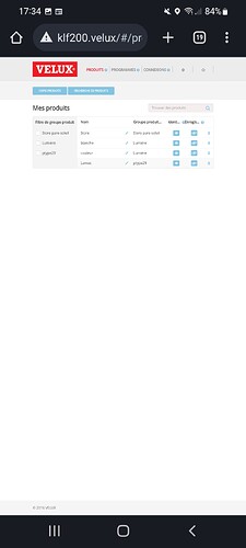

Lumières couleur cest du rgb I/o?
Si oui test sans ce device
Le ptype29 semble aussi bizarre comme groupe de produit.
C’est la doc par la commande man qui est en 3.1. Elle est aussi en 3.1 sur ma Smart.
Depuis la suppresion du RGB le demon reste Ok…
et dans le scan je trouve mes équipements !!!

Pour @Kiwane le problème outre les deps venait des devices non supportés en i/o par la lib (le rgb notamment) et le deamon bouclait.
Pour ma part comme la indiqué @Salvialf c’est le fait que je n’ai pas de devices sur le klf qui crée l’erreur.
