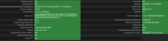

Tout d’abord la page santé de mon installation
Jeedom est installé dans une VM ESXI sur un NUC

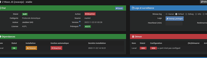

Voici le fil de mon installation du plugin zwavejs :
Je lance l’installation du plugin :

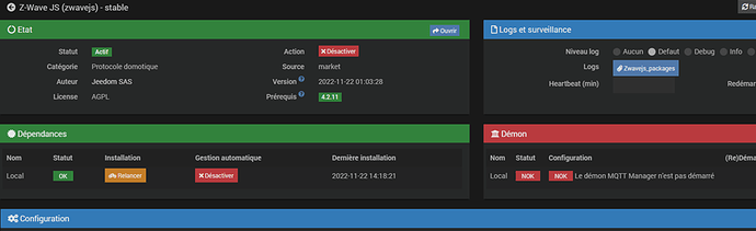

L’installation des dépendances se terminent après 7mn
Le demon ne démarre pas, avec le message « Le demon MQTT Manager n’est pas démarré »

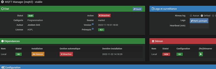

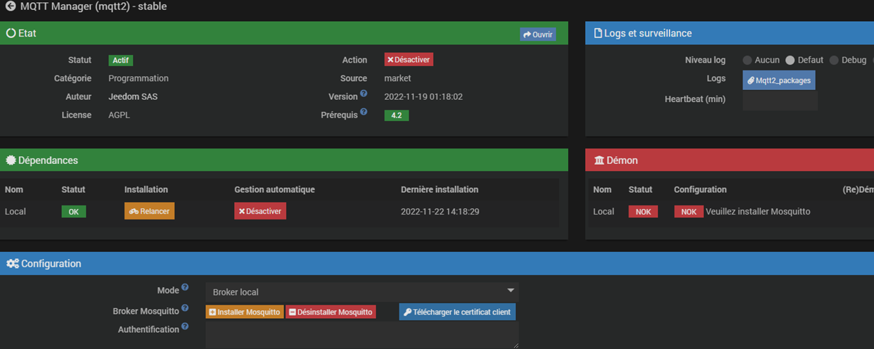

Je consulte le plugin MQTT Manager
Le démon n’est pas lancé, avec le message « Veuillez installer Mosquito »
Le clique sur « Installer Mosquito »
La configuration du demon est ok, mais le statut est NOK

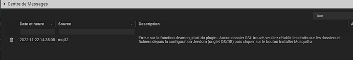

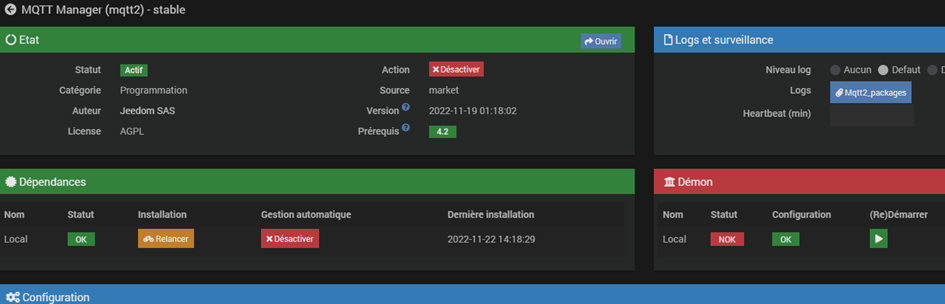

J’obtiens au bout de quelques temps (secondes ou minutes) le message suivant
J’effectue le rétablissement des droits et j’essaie de démarrer le demon MQTT mais sans succès

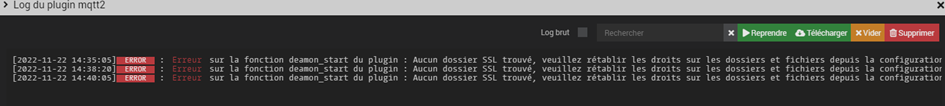

Je regarde le log du plugin Mqtt

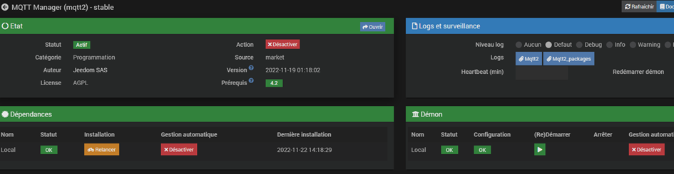

Je relance le rétablissement des droits et je clique à nouveau sur « Installer Mosquito »

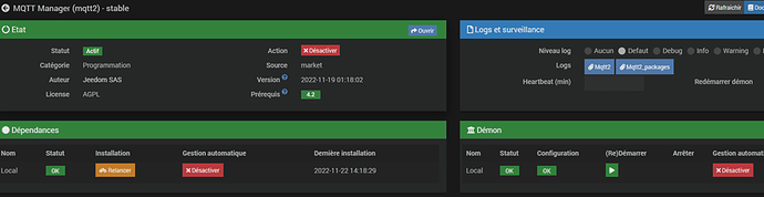

Le demon MQTT est bien démarré
Retour au plugin Zwavejs
Message « Le port n’est pas configuré »… normal, Jeedom ne va pas le trouver tout seul !

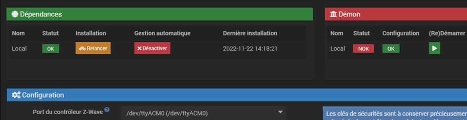

Après avoir renseigné le port :
Le demon est ok

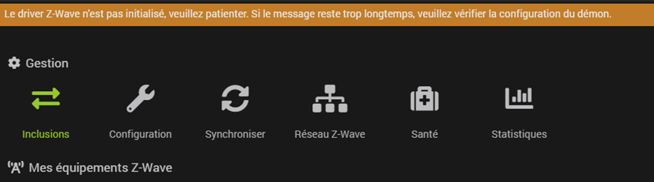

Mais le plugin zwavejs m’affiche ceci
Après avoir patienté, je consulte le forum et applique la solution pratiquée par d’autres : je relance Jeedom
La remontée des modules Zwave est en cours
