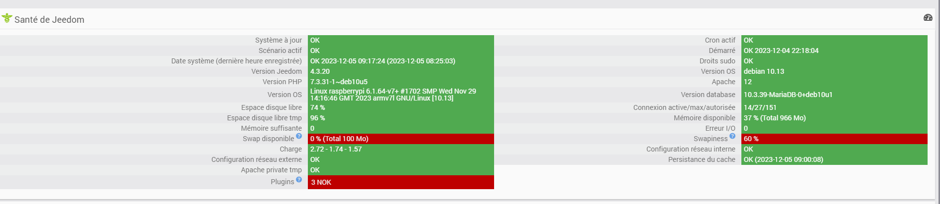

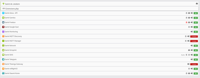

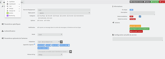

Il faudrait le log de l’installation de l’équipement (tgw_xxx_update), une capture d’écran de la page santé jeedom et une capture d’écran de la page config de l’équipement.
