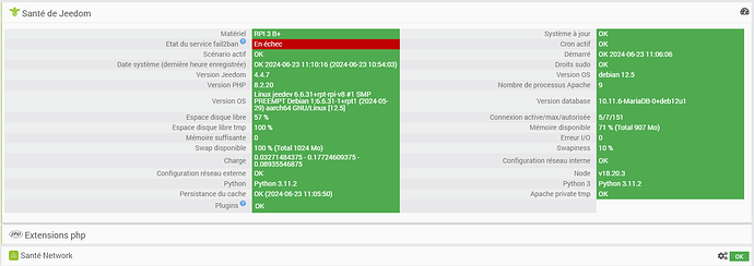

Je viens juste d’installer Jeedom sur un Pi3B+ avec Bookworm 64 bits à jour de tout.
Source de l’installation : https://www.jeedom.com/install dans le contexte : su -
La page santé de Jeedom indique une erreur sur le service fail2ban :

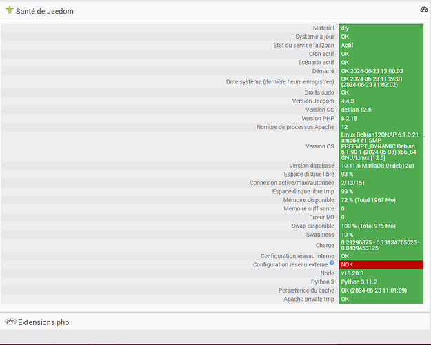

Dans ta capture d’écran de la page santé, il y a aussi un pb de présentation: 1 seule colonne collée à droite.
Pour la page santé, je l’ai changé entre temps (la capture)
En ajoutant un simple plugin, comme Networks, la présentation est redevenue normale.
J’ai 3 plugins installés virtual, script et meteofrance et elle est toujours collée à droite.
Aucun des plugins installés n’a de santé (fonction health() ) ni de daemon
J’ai installé un plugin avec un Deamon (Networks par exemple), lui, à une Santé :wink:
=> Ce qui permet de retrouver la page santé dans le bon format.
