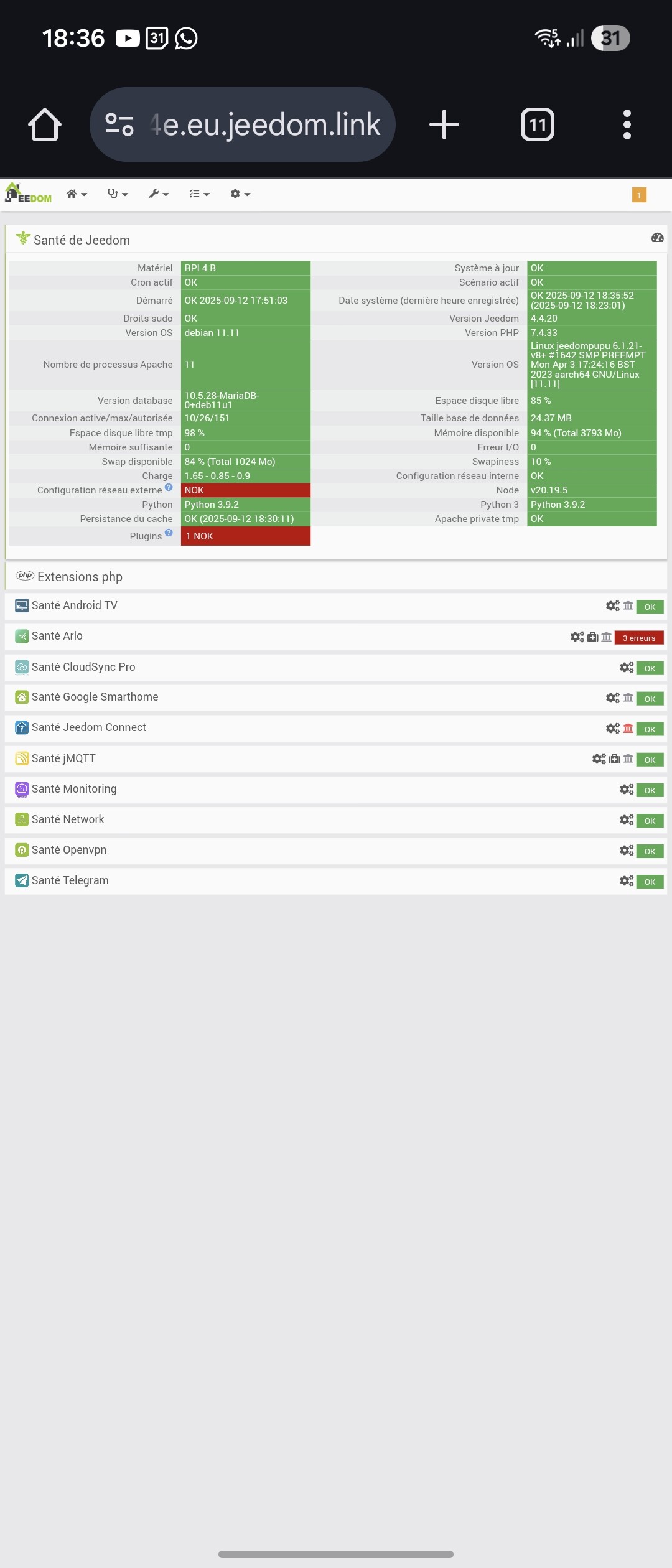

Je possède le plugin depuis quelques années et il a toujours bien fonctionné jusqu’à il y a quelques semaines, je ne sais si c’est à la suite d’une mise à jour côté Arlo ou Jeedom, je n’arrive plus à installer les dépendances du plugin ! :scream:
J’ai essayé de supprimer et réinstaller le plugin, mettre à jour mon bon vieux RPI 4 mais rien n’y fit !
Si vous avez une idée, une direction, une piste… Je suis preneur !
