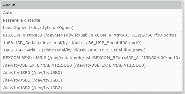

J’ai été confronté au problème de sélectionner le [Port du Contrôleur]
Voici le menu déroulant (j’ai essayé toutes les possibilités, voire même « Auto ») :

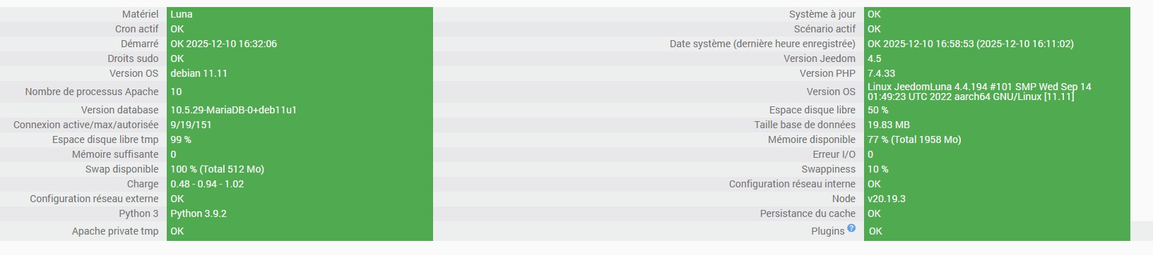

Voici ma page santé :

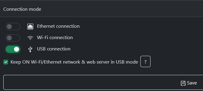

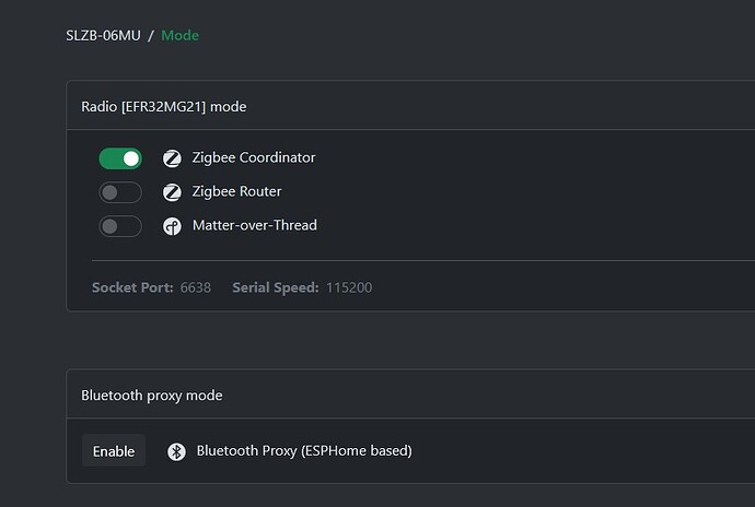

Voici l’ongle [MODE]
… et là, j’ai coché USB

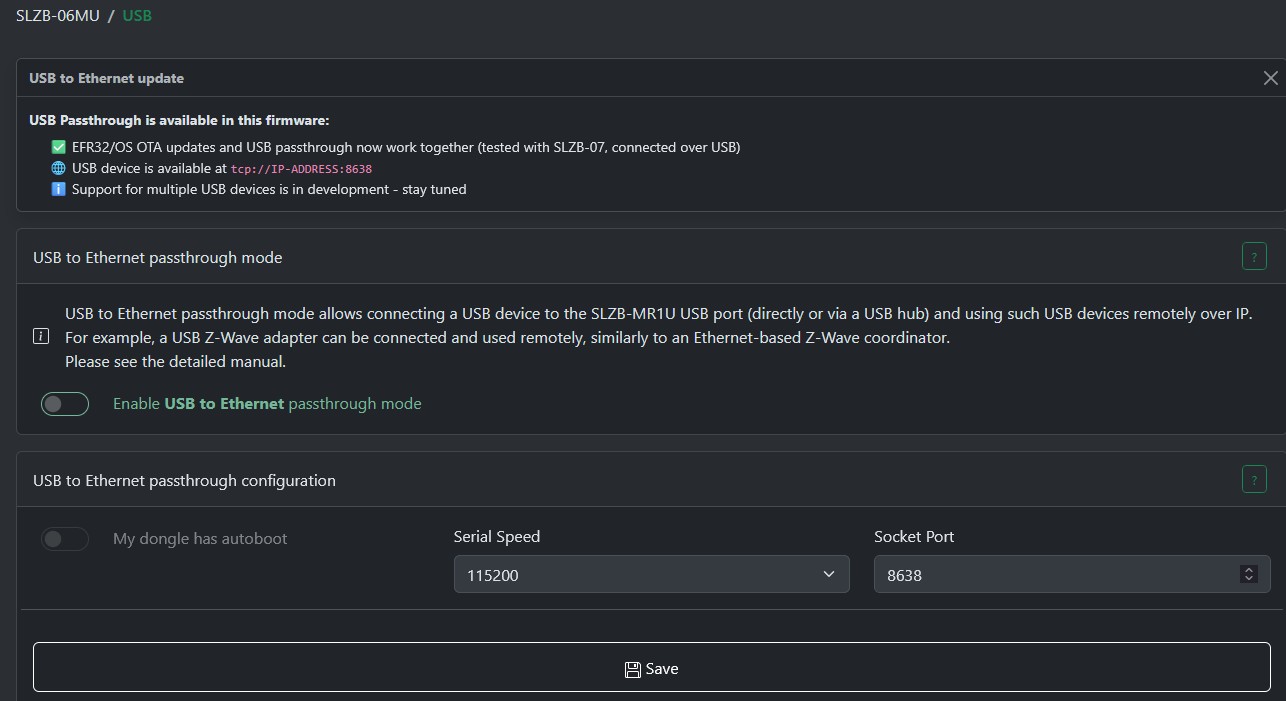

Voici l’onglet [USB]
dans la liste port du controleur, en USB, tu devrais voir un truc du genre :
/dev/serial/by-id/usb-SMLIGHT
sinon c’est le lien entre le SLZB-06MU et la Luna qui va probablement pas.

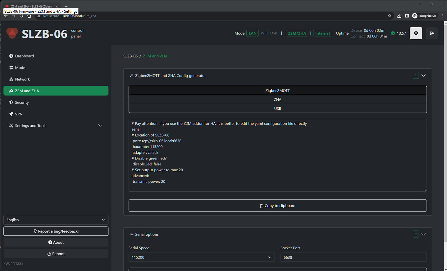

tu peux aussi essayer en Ethernet :
akenad :slight_smile:
Je viens de redémarrer ma Luna… au cas où, mais je n’ai aucun changement dans la liste des [Port de Contrôleur]

J’ai ressorti ma clé Conbee II, et ai, en effet, vu apparaitre dans la liste au moins 2 lignes vers Conbee
Donc le problème se situait sur le cable ou la prise USB C de la clé…

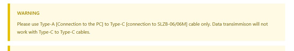

Je viens de changer, pour la troisième fois, mon câble de liaison USB… et petit miracle : j’ai pu sélectionner « SMLIGHT SLZB 06 MU… »
Sur le Site, il y avait cette alerte sur les câbles USB A-C ou C-C… je n’avais pas bien compris :

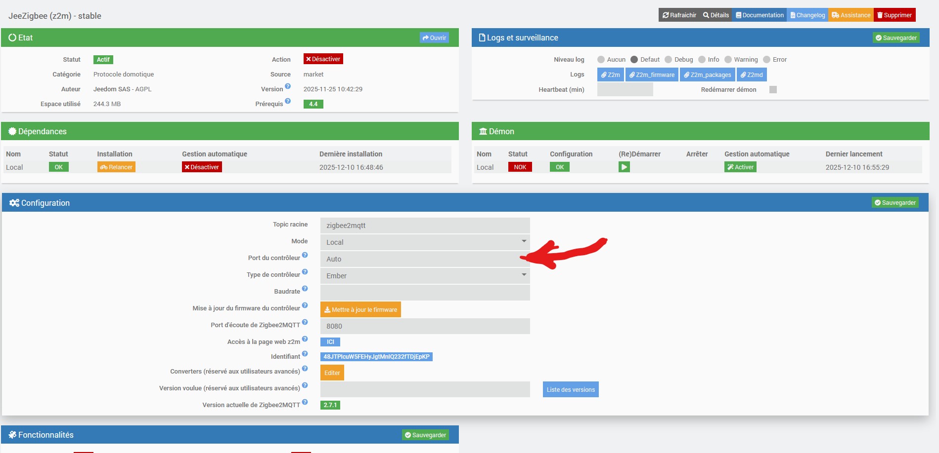

Pour le moment, le Demon reste sur NOK
Que dois-je modifier ?

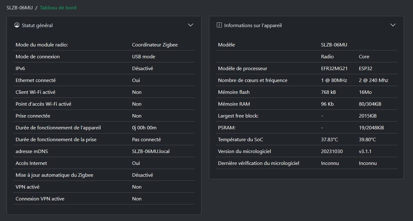

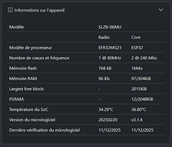

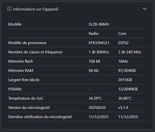

Copie écran Tableau de bord SLZB-06MU (Statut général et Informations sur l’appareil) ?

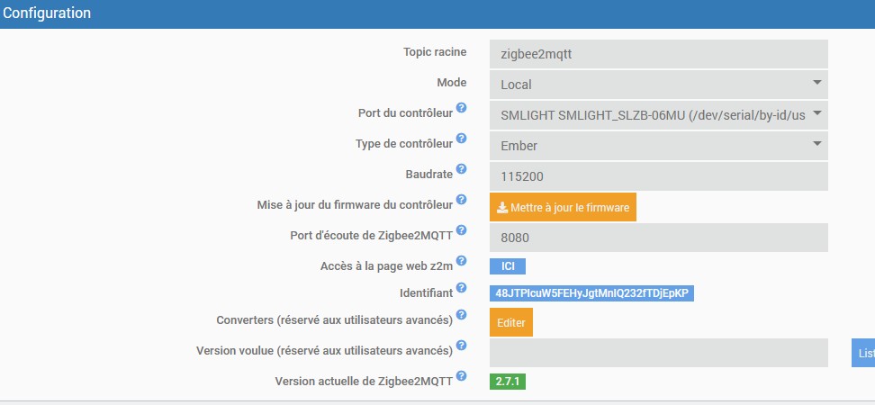

Avez-vous testé avec la version 2.6.3 de zigbee2mqtt ?
Quelle est la version firmware du coordinateur zigbee ? Getting started | SLZB-06 * Series Manual

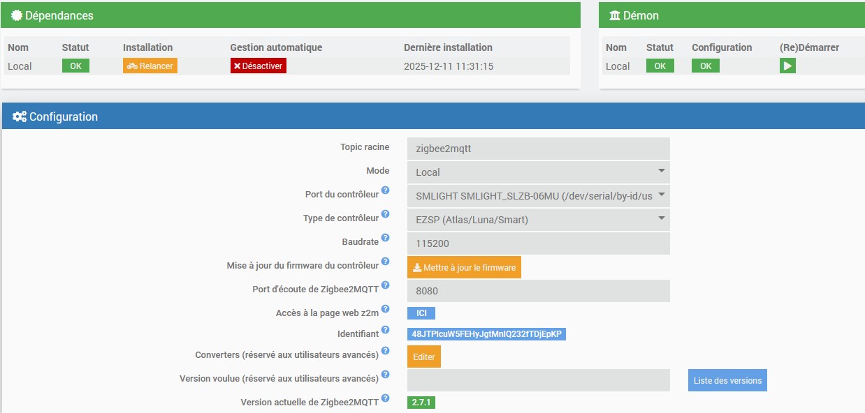

En attendant vos réponses, je suis passé de « Ember » à « EZSP », et le Demon a l’air de tenir !!!

Voici les informations demandées :
(sinon, j’ai découvert que :
- si la clé est connectée avec un « bon » câble USB, il n’est pas possible d’atteindre son adresse http://192.168.1xx par un cable Ethernet ordinaire,
- il faut brancher la clé par USB pour l’alimentation seulement, pour que cela soit réalisable…
… ça ressemble à « fromage ou dessert » :sweat_smile:)
version 20231030 du micrologiciel Radio correspond à un firmware EZSP antérieur à 7.4, donc pas Ember.
Mettre à jour le firmware (actuellement conseillé 20250220 (8.0.2 Ember)).
L’intérêt de la SLZB-06MU c’est d’utiliser le mode Ethernet (avec PoE) et le mode « USB passthrough » (sur Ethernet) avec une clé USB, par exemple compatible zwavejsui.

[11.12.2025 14:01:53] zb ota task | Starting OTA | local: 0 fwBaud: 115200 zbVer: 20250220 zbFwType: 0 zbChip: 3 zbChipIdx: 0 fwUrl: https://updates.smlight.tech/firmware/slzb06x/zigbee/slzb06m/20250220/slzb06m_zigbee_ncp_8.0.2.0_sw_flow_115200.gbl
[11.12.2025 14:02:14] Bootloader:  | 1.0.0
[11.12.2025 14:02:17] zb ota task | OTA task failed!
[11.12.2025 14:02:17] zb ota task | Heap: 2096
Par contre, depuis que j’ai fait cette màj du Core (3.1.1 à 3.1.4), le Demon ne tient plus, en EZSP (j’ai essayé aussi en Ember, bien sûr)
L’adapter à utiliser n’est pas donné dans les menus du SLZB?
Le mien est en ZSTACK par exemple.
J’ai juste récupérer la config dans le menu Z2M.
Tu peux tenter de débrancher complétement SLZB-06MU,
rebrancher, uniquement Ethernet (ou désactiver le démon jeezigbee)
et recommencer la mise à jour du firmware radio.
Merci.
Je viens de passer en mode « Ethernet », et j’ai pu faire le màj conseillée
Je vais essayer de repasser en mode « USB »…
